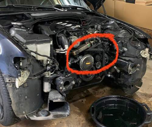

ich bin seit Freitag glücklicher Besitzer eines E46 330cd Coupes mit dem 204PS Diesel. Nach den ersten knapp 500km stellen sich mir schon die ersten Fragen bei denen ich hoffe, dass ihr mir helfen könnt und auch werdet :)

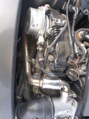

1.) Hat der Motor keinen AGR Kühler und keine Drosselklappe? Hatte vorher den E61 525d mit dem 197PS Motor und der hatte vorne einen AGR Kühler und auch eine Drosselklappe verbaut. Bild im Anhang.

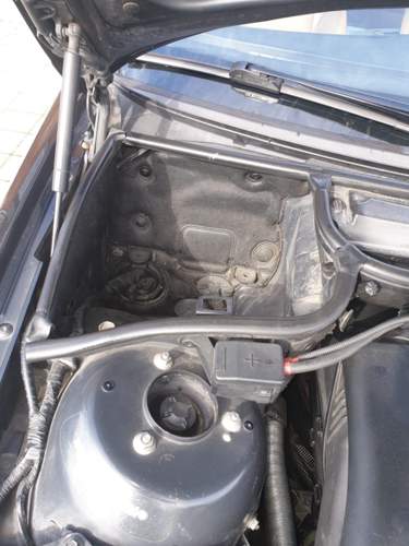

2.) Für was ist das Fach vorne links im Motorraum? Kann ich da mein Öl, 2- Takt Öl und mein Kühlwasser aufbewahren? Bild im Anhang

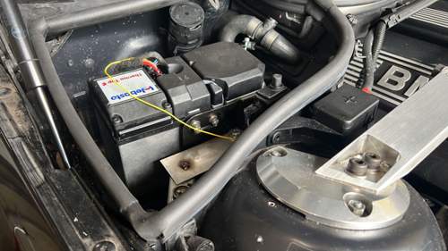

Hej,
das Fach vorn ist die Batterie des 4 Zylinders. Beim 6 er ist es frei, da hinten re.
Immer in Fahrtrichtung!
Hallo
Dieses Fach ist unglaublich praktisch, ich habe da einen alten Verbandskasten mit Krimskrams, Ölflasche, Kühlwasserflasche und ne Wischwasserflasche drin ;)
Man kann aber auch ne Standheizung da einbauen........
Hey Stormy hast du auch die Innoparts Domstrebe?
Nee, ist ein Bild von Wildhase ;)

Zum Thema,ich habe in dem Fach zum Beispiel, Öl,Kühlwasser,WD40,Fett,Überbrückungskabel und ein Handtuch,passt wunderbar alles rein.
Gruß kunibert67
1. Der M57 Motor hat keinen AGR Kühler.

Als 330d fahrer zu punkt 1:
Ja der hat keine drosselklappe, das ist richtig.
Aber normalerweise sollte dort ein agr kühler sein.
Ich hab auf jeden fall einen.
Euro 4 hat einen AGR Kühler, Euro 3 nicht.
Euro 4 gibt's nur als Handschalter mit 6-Gang Getriebe und als RWD.
Alle 5-Gang, Automatik, Allrad haben Euro 3

Ich habe definitiv keinen AGR Kühler und habe einen Handschalter mit 6 Gang Getriebe. Eventuell wurde das AGR vom Vorbesitzer stillgelegt.
