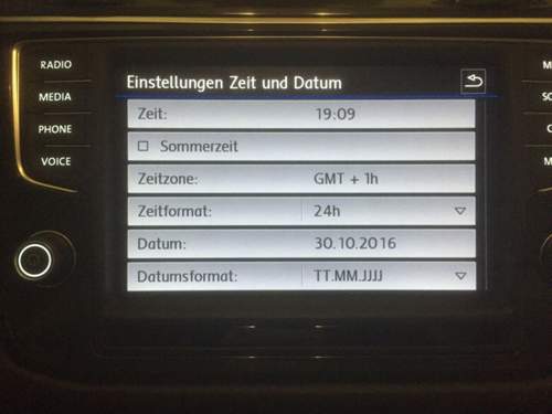

Also ich musste heute morgen bei meinen Tiguan in den Einstellungen ( habe das Composition Media ohne Navigation ) unter Uhrzeit und Datum den Haken bei Sommerzeit rausnehmen, finde ich jetzt nicht so schlimm da ich auch einige Wanduhren im Haus umstellen musste
Alle Tiguangeräte sollten eine Sommer/Winterzeitautomatik haben, die man im Menü unter Zeit/Datum aktivieren kann. Mein Sportsvan hat sich heute ohne Zutun umgestellt, mit Comp. Media Gen. II
@Lotione schrieb am 30. Oktober 2016 um 13:03:55 Uhr:
Ich habe auch das Composition Media, ohne Navi
und da musste ich nichts einstellen.
Da man die Zeitzone wählen kann, holt sich das Composition Media offensichtlich ein Signal.

Ich habe auch das Composition Media, ohne Navi und da musste ich nichts einstellen.
Hast du DAB+ ? Im digitalen Signal wird auch die Zeit übertragen (ob der Tiguan das auswertet weiß ich allerdings grade nicht)
DAB+ habe ich nicht, ich konnte auch keinen Hinweis finden welches Signal oder ob überhaupt ein Signal das Composition Media verwendet.
Aber das Wählen der Zeitzone macht nur Sinn, wenn es ein Signal gibt.
Liegt bei meinem wohl an dem EU-Wagen das hat er nämlich nicht.
