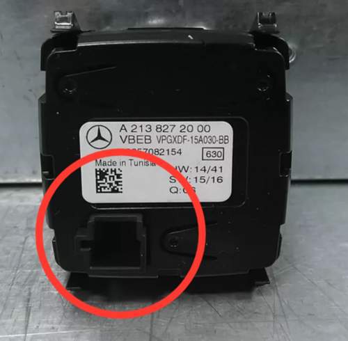

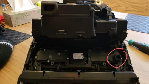

Ich habe mal in meinen Bildern gesucht...
Das müsste die Rückseite der Einheit mit der Uhr sein. Aber wenn der Stecker ab wäre, dürften auch die anderen Taster dieser Einheit ohne Funktion sein.
Oder die Kerle haben mit Kabeldiebe gearbeitet und jetzt ein Kabel abgeklemmt.
Bild #211413012
Die Uhr hat einen eigenen Stecker. Ist der ab geht auch ihre Beleuchtung nicht mehr.
Die Tasten sind davon unberührt.

..da muss ich mal die mittelkonsole mal ausbauen und nach einen losen Stecker suchen ..ist dir die Farbe des Steckers bekannt ?
War glaube ich schwarz
@Martin E240T schrieb am 11. März 2025 um 06:21:16 Uhr:
Jawoll, schwarz ist richtig.
Dreipin, passt nirgendwo anders hin, einfach ausbauen und nachgucken, ist schnell gemacht 🙂
