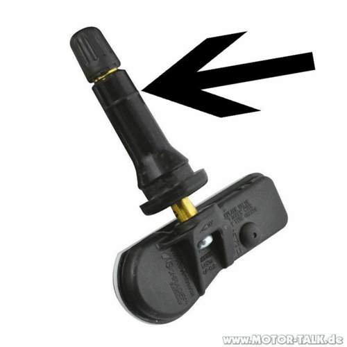

Ich hab die Order für den Sportback meiner Mum einen Satz Sommerräder zu kaufen und nun die Denksportaufgabe, ob ihr TDI (0588 / AWJ) Erstzulassung 01/2014 diese Reifendruckkontrollsensoren hat, oder nicht.
Wie kann ich das herausfinden? Wir haben keine Ahnung.

Die Sensoren in den Reifen gibt es nur optional beim RS3.
Alle anderen A3/S3 Modelle verwenden das passive System über die ABS-Sensoren.

Das bedeutet für mich, wenn ich Zubehör-Aluräder kaufe, brauche ich das hier im Anhang(unten) nicht dazubestellen, korrekt?

Es ist überhaupt nichts intransparent!
Wie schon geschrieben, gibt es das aktive Reifendruckkontrollsystem
nur beim RS 3 .
Bei allen anderen A3 ist es das passive System !

Der neue A4, den ich Anfang 2017 geholt hatte, hatte auch nur das passive System. Mein jetziger A3 von 11/2017 hat auch nur die ABS Variante. Im MMI gibt's da ne Funktion zum Anlernen des geänderten Reifenumfangs nach dem Wechsel. Sowas dürfte es beim aktiven System nicht geben.
Da wird nichts angelernt, du resettest einfach nur das System bei z. B. dem Wechsel von Sommer- auf Winterräder. Natürlich gibt es das beim aktiven System nicht. Beim aktiven System siehst du den Reifenluftdruck von allen vier Rädern im MMI.
Muss man bei dem aktiven System beim RS3 eigentlich irgendwas beim Reifenneukauf beachten ?
Nein. Da ist nur zusätzlich ein kleiner Sensor innen am Reifenventil, das wars. Der ermittelt den Druck und die Temperatur.
