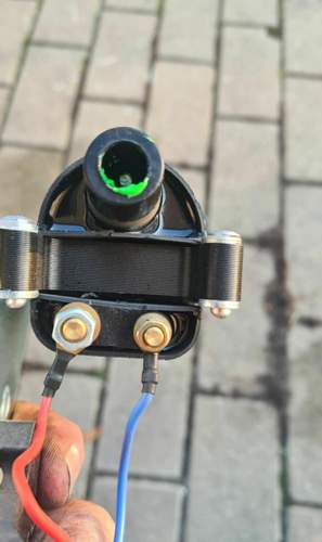

Hallo.
Seit Freitag bockt mein V70 wieder mal rum.
Er hatte es schon mal. Damals vermutete ich die Zündkerzen.
Jetzt kann ich diese aber ausschließen.
Jedenfalls äussert sich das Problem so, wie ne extreme Frühzündung. Ich orgle, der Motor zündet zu früh und arbeitet gegen den Anlasser. Dann brauchst es einige Umdrehungen bis der Motor endlich anspringt.
Da läuft er dann erstmal auf 3-4 Zylinder.
Das losfahren äussert sich echt schwierig. Dreht der Motor dann über 4000u/min ist alles chic.
Beim nächsten mal läuft er dann ganz normal im Standgas.
Kann das der Nockenwellensensor sein ?

Klingt eher nach dem staudrucksensor (über dem kühler) , bzw. den unterdruckschläuchen desselben.....
Gruß der sachsenelch
Wenn es nur ab und zu Auftritt, scheint es nicht mechanisch zu sein. Kabelbruch oder Sensor defekt oder ?
..... oft sind es „nur“ die unterdruckschläuche oder deren Verbindung die porös geworden sind oder abgefallen.....
Defekte am Sensor sind eher selten....
Hmmmm, auch für mich hört sich das nicht wirklich nach dem Zündzeitpunktgeber (Nockenwellensensor) an.
Dieser ist ein Hall-IC und daher ist er nur in der Lage eine Sprungantwort an das STG zu geben. Fällt der Sensor aus gibt es kein Signal und somit macht das STG überhaupt ncihts mehr.
Wenn also gar keine Zündung mehr kommt fehlt das Signal vom Zündzeitpunktgeber, wann diese zu erfolgen hat - zumindest ist das eine sehr häufige Ursache...
Unrunder Leerlauf im unteren Drehzahlband ist auch für mich eher ein Zeichen von Neben- oder Falschluft.
Ab 4000 Touren läuft der Hobel ja vernünftig, also solten es die Zündkerzen nciht sein, denn wenn diese "fertig" sind äussert sich das am ehesten durch Leistungsverlust im oberen Drehzahlbereich.
Such mal alle Unterdruckschläuche ab, oft sind die nach 20 Jahen porös...
Sollte bei der optischen Kontrolle nichts auffallen kann man immer noch die altbewährte Methode mit Bremsenreiniger anwenden um einem Leck auf die Schliche zu kommen. Dafür sprüht man VORSICHTIG den gesamten Ansaugtrakt und die Unterdruckschläuche ab und wenn es zu einem "Aufheulen" (also einem Ansteigen der Leerlaufdrehzahl) kommt hat man ein Leck lokalisiert und sollte da mal genauer nachschauen ;-)

Nur für die Akten!
Den Fehler habe ich kürzlich behoben! Meine Unterdruckschläuche sitzen so fest, dass ich da nichts machen muss.
Letztlich waren verteilerkappe und Läufer dermassen mit Grünspan überzogen, dass es einem schlecht wurde. Habe beides gewechselt und mal pro forma eine Stunde im Standgas laufen lassen. Einmal aufs Gas und er drehte sofort hoch! Kein verschlucken, kein Stottern, nix !

So jetzt hab ich den Beitrag nochmal hochgeholt, da er für den ein oder anderen Interessant sein könnte.
Jedenfalls bin ich letzte Woche von der Arbeit weg einen KM zum Supermarkt gefahren. Motor LAUWARM...
10 Minuten im Supermarkt und er springt wieder nicht mehr an. Wieder diese extreme Frühzündung, die so blockt, dass die Uhr auf --:-- und am Radio der Code eingegeben werden muss. Der Dönermann wollte mich schon anschieben. Ich sagte nene, der muss abkühlen. Also Motorhaube auf und rein geglotzt. Irgendwie starrte mich ein grünes Masseband am Zylinderkopf an. Ich kurzerhand in den Kofferraum gekuckt und tatsächlich einen Meter kabel gefunden. Hab das dann komplett abisoliertund um die beiden Schrauben vom Masseband gewickelt. Was soll ich sagen. Er ist sofort angesprungen.
Jetzt hab ich ihm auf die Schnelle ein universales Masseband gegönnt. Bis dato läuft er ohne nennenswerte Ausfälle.
Foto vom Band kommt
Hier das original Masseband. Eigentlich unbeschädigt
