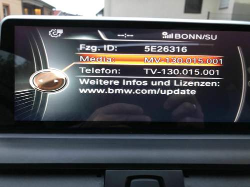

Erhalte seit kurzem Fehlermeldungen im BMW-Downloadmanager dass meine 2 registrierten Fahrzeuge nicht zugeordnet werden können, obwohl diese auf der Connected Drive Site gespeichert sind bzw. Dienste bis Mitte 2020 gebucht sind...
Dies macht den Umstieg auf Alternativen natürlich leichter, zumal ich Android Apps nutzen möchte.
