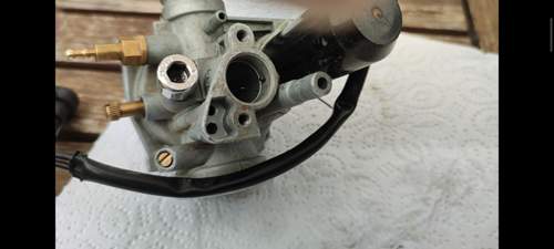

Mache einfach ein Foto von der Vergaserseite, auf der sich die
Einstellschrauben befinden und lade es hier hoch.
Wir kennzeichnen die Regulierschraube und stellen das Foto wieder
hier hoch ;)
Themenstarteram 29. Februar 2024 um 15:36
So schaut der Vergaser aus.
Img-20231024
Etwas mehr Mühe bitte !
Wir kennen nicht alle Vergaser-Modelle und benötigen möglichst genaue Angaben
und eine direkte Ansicht von der Seite der Einstellschrauben !
Ach ein Blick in die Rollerpapiere könnte helfen ;)
Themenstarteram 29. Februar 2024 um 17:11
So hier noch ein Bild aus anderen Winkel. Ich meine die untere Schraube.
VG

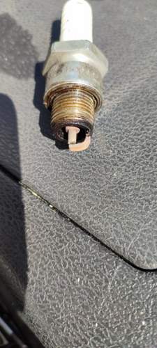

Und hier noch ein Bild von der Zündkerze. Zu sehen ist die Kerze, als noch die 60er Düse drinne war und ich gute 20 Minuten vollgas gefahren bin (mit abgehangenem Choke). Es heißt ja immer rehbraun, ich fand es aber ein ziemlich helles Reh und hatte deshalb gedacht, mit den anderen Überlegungen zusammen, eine größere Düse wäre sinnvoll.
Screenshot-2024-02-29-18-18-05-858-com-miui-gallery
Themenstarteram 29. Februar 2024 um 17:32
Der Roller ist ein: Generic Explorer Race BJ 2012 2-Takt.
Welche Düse verbaut es steht nicht dabei auch nicht was für ein Vergaser. Ich habe mir damals nach Recherche ein ersatzkit für die gummibauteile etc geholt. Da steht drauf für ATU race 50 12 mm. Die gelieferten Gummis und Teile haben genau gepasst. Lediglich bei der Düse war einer 64 mm Düse dabei - verbaut eben eine 60 mm
Zur Zündkerze:
dafür, dass der E-Choke stromlos war und er die Kaltstateinrichtung nicht
geschlossen hat, ist das Kerzenbild fast optimal, was nicht sein kann !
Ich vermute deshalb eindringende Falschluft in das Ansaugsystem, sonst
wäre die Kerze schwarz und der Motor würde ganz schlecht laufen.
Oder aber es ist eine Kerze mit zu niedrigem Wärmewert verbaut.

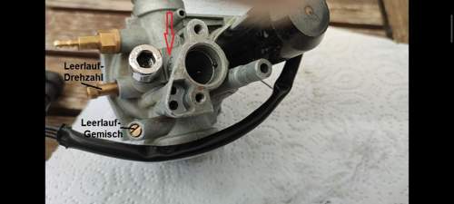

Am Vergaser meine ich einen Schriftzug zu erkennen (roter Pfeil),
zusammen mit einer Zahlenangabe würde das das Rätsel um den
Vergasertypen lösen ;)
Es gibt nämlich auch vereinzelt Vergasertypen, an denen mit der
Gemischschraube der Kraftstoff dosiert wird.
Die Schraube genau unterhalb des Gasschiebers ist i.d.R. immer die
Standgasschraube (Leerlaufdrehzahl)
Vergaser
Den Unterschied zwischen Luft und Kraftstoff Gemischschraube kann man leicht daran erkennen auf welcher Seite er angebracht ist. Ist sie auf der Luftfilterseite wird sie mit Luft reguliert ,andere Seite zum Ansaugstutzen eben das Benzin.
Was ist das eigentlich mit der Imbusschraube , die wird doch bestimmt so nicht original so vorhanden gewesen sein ?
