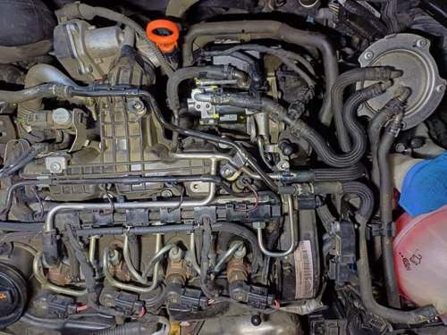

Ich habe am Wochenende die HD-Pumpe beim Auto meiner Frau getauscht ( Die alte HD Pumpe hat gesifft wie sonst was und schon eine Lichtmaschine am Gewissen ( Sitzt direkt darunter)).
Die neue HD Pumpe ist eine von Dieseltechnick Bieberach ( getestet )
In dem Zug hab ich natürlich auch ZR und WP mitgetauscht samt aller Umlenkrollen etc..
Also alles wieder zusammen gebaut - ganz zum Schluss die Dieselleitungen angeschlossen.
Alle Stecker sind montiert.
Habe das System mit VCDS entflüftet ( Stellglieddiagnose - Relais für Kraftstoffpumpe 30 SEK. - das hab ich ca 12 mal gemacht - aus Sicherheitsgründen damit die neue HD Pumpe ja nicht leer läuft).
Danach noch 4 mal Zündung laufen lassen für die Vorförderpumpe.
Gestartet - Motor sprang einmal an lief für etwa 5 Sekunden - stirbt ab.
Fehlerspeicher sagt : 00907 Eingriff ins Lastmanagement ( angeblich Batterie zu schwach ) ( erweiterte Messwerte waren wir konstant 11.9 Volt ) - Hab also die Batterie etwas geladen auf 12,7 - Motor orgelt startet aber nicht. Hab ihn allerdings nicht lange orgeln lassen zwecks Mangelschmierung.
Habe keinen Eintrag bzgl Raildruck etc.

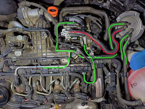

Also vorne alle Leitungen wieder runter - Ich hab an allen Leitungen Diesel anliegen. Nur auf der Leitung nicht welche direkt vom Filter an die Oberseite der HD Pumpe geht ( Zuförder Leitung - denke ich mal - anbei ein Foto - alle grün markierten Leitungen haben Diesel - die rote nicht ).
Nachdem ich nicht riskieren will das jetzt etwas flöten geht. Bitte ich um Ideen - Hab ich evtl. etwas vergessen oder gibt es einen Weg die HD Pumpe in VCDS direkt anzusteuern ?
Vielleicht hat jemand hier mehr expertise wie ich hier weiter vorgehen muss ohne etwas zu beschädigen bzw. Fehlerquellen ausschliessen kann.
Vielen Dank im Voraus
Vorher lief der Motor einwandfrei - es war eben nur die HD Pumpe am siffen :)

Hast du die rote Leitung mal abgemacht und dann mit VCDS die Vorförderpumpe aktiviert per Grundeinstellung oder Stellglieddiagnose ?
Ich werde morgen nach der Arbeit direkt wieder zur Garage fahren und VCDS anhängen ( und eine Heizkanone aufstellen). Im Dropdownmenü gibts leider keinen Punkt dazu hab ich extra geschaut. ich werde mich morgen nochmals melden und Bescheid geben. ich fotografier dir mein DD Menü - Danke Schonmal
@Masterpanic80 schrieb am 18. Februar 2024 um 19:27:23 Uhr:
Hast du die rote Leitung mal abgemacht und dann mit VCDS die Vorförderpumpe aktiviert per Grundeinstellung?
Nein werde ich morgen aber auch direkt machen - Ich denke mal um zu kontrollieren ob der Diesel überhaupt bis dort hingelangt. Aber die rote Leitung war auch leer beim abnehmen. also eher nicht. Habs aber noch nicht über die Grundeinstellungen probiert.
Wobei mir vorkommt das dass Grundeinstellungsmenü bei der neuesten Version von VCDS anders ausschaut als früher ? Konnte keine Parameter mehr eingeben und suchen sondern auch nur noch DD Menü.
Na dann probiere das mal mit ansteuern und Leitung ab. Hatte so einen ähnlichen Fall wo ich den Kraftstofffilter gewechselt hatte und er danach auch nur einmal kurz angesprungen ist und danach nicht mehr wollte. Erst als ich die Leitung abgemacht hatte und per VCDS die Pumpe im Tank angesteuert hatte kam da Kraftstoff nach 2 oder 3 Sekunden raus. Danach ist er problemlos angesprungen

So Leute -
Hab die Förderleitung von der HDP abgezogen und über Grundeinstellung die Vorförderpumpe angesteuert kam direkt Diesel vorne an. Wieder angesteckt nochmals die Tankpumpe angesteuert und nochmal vorgefördert. 1 mal gestartet 3 sekunden orgeln und zack anwesend.
Vielen Dank für die Tipps.
Hab jetzt nur noch das Problem das die Rücklaufleitung zur HDP ein wenig rinnt ( ich denke aber das ich die nicht perfekt aufgesetzt haben könnte weil baumraum zu klein - hab nun den Halter oberhalb der HDP abmontiert und werde morgen mit den offenen Nüssen für die Leitung das mit Drehmoment nachziehen und nochmal probe fahren. mal schaun )
