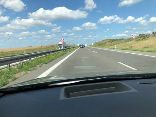

Ich habe ab und an den Fall das mein Head Up angelaufen ist. Kennt das jemand ?

Interessant dass du das schreibst ich hatte genau das gleiche Verhalten letztes Wochenende auch zwei mal auf einer längeren Fahrt. Bei mir wurde es nach zwei Minuten dann wieder normal bis es nach ca 30 Minuten wieder auftrat
Das kann auch evtl. an der Einstellung der Klima bzw. Lüftung liegen?!
Hallo. Ich hatte das gleiche Problem. Bei mir war das Problem, dass auf meiner Seite (Fahrer) 23 grad und Beifahrerseite aufs Minimum gestellt war. Plus draussen waren es mehr als 30 grad. Als ich beide Seiten wieder synchronisiert habe, ging es wieder weg.

Hallo, hatte heute auf meiner Fahrt auch das Problem das ab und an mal sich ein fleck auf dem HUD gebildet hat und nach ein paar Minuten wieder verschwunden ist.

Mach dir keine Sorgen passiert bei mir auch öfters wenn der Unterschied von der Temperatur im Auto zu draußen groß ist.
Ein kurzer Augenblick mit dem Gebläse vorne auf höchster Stufe und weg ist es.
