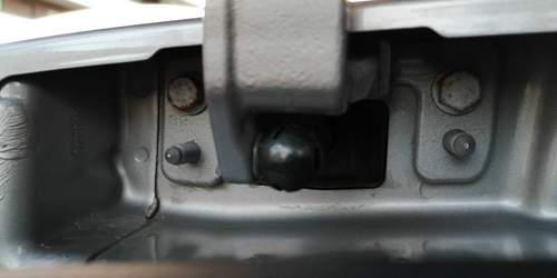

Heck Abdeckung
Mercedes C-Klasse S204
wie nennt sich diese Abdeckung rechts und links ggf Teilenummer ?
Diese ist richtig porös geworden und ich würde es gerne wechseln.
Ist das Wechseln leicht, quasi oben abklipsen?
Danke euch

Jede Abdeckung A2046931733 & A2046931833 kostet wie bereits geschrieben 20,01€.
Ein Spreizniet A0009915940 = 2,30€.
Da bist du bei neuen Originalteilen dann bei 49,22€ ohne Rabatte die du vielleicht noch mit deinem MB Händler aushandeln kannst.
Im Zubehör oder bei Gebrauchtteilen kosten die Ersatzteile mehr. Aber die Suche wirst du sicher schon selber durchgeführt haben.

Bei mir auch , wollte ich auch schon auswechseln Combi Bauj 2008
Einfach diese schwarzen plastik niete herausziehen.
http://mb-teilekatalog.info/view_SubGroupAction.php?...
450,480 und 500
04300313-bc00-4b4d-9b35-73944dfd7fd5
a204 693 1733, 1833 und der Spreitzniet a000 991 5940
original MB 20€ je Seite
Danke euch beiden.

Wenn Du Pech hast läuft Dir das Wasser (Regen, Waschanlage usw) in den Dachhimmel.
@krampus10 schrieb am 2. November 2020 um 12:39:11 Uhr:
450,480 und 500
Wie gehen die Nieten am bessten raus ? Muss man neue nehmen ?
Sicher kauft man auch noch 4 neue Spreiznieten. Die weichen Buchsen in dem die harten Stifte eingesteckt werden sind genauso spröde und das sind die eigentlichen Abdichtungen zum Dachhimmel.
Einfach die Stifte mit einer Zange (Schraubendreher) herausziehen / hebeln oder profimäßig mit zB. dem folgenden Werkzeug entfernen https://www.ebay.de/i/112282979070?... und dann kannst du die weichen Einsätze auch noch einzeln herausziehen. Können danach aber auch gemeinsam mit deinen spröden Verkleidungen entfernt und entsorgt werden.

Wenn du so Plastik hacken hast zum raus ziehen kannst die so machen ansonsten mit Schlitz Schrauben Dreher raus ziehen ich würde die nieten erneuern Kosten nicht viel da ist glaube auch so ne dichtung innen die das dann dicht hält würde es mit erneuern dann hast du Ruhe
