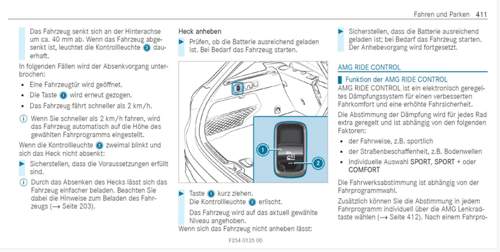

Heck absenken 01
Heck absenken 02
@Crossroads schrieb am 5. Dezember 2023 um 20:14:55 Uhr:
@Superhaui schrieb am 5. Dezember 2023 um 13:00:27 Uhr:
Auf welchen Knopf?
Bedienungsanleitung Seite 410 - 411 :D
Ach ok. Scheint dann wohl nur für Fahrzeuge mit Airmatic zu sein. Die habe ich leider nicht.
