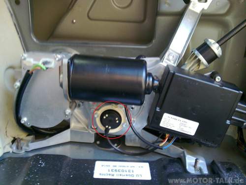

Kannst du erklären wo der Potentiometer sitzt, wie man ihn demontiert und dann reinigt!?!

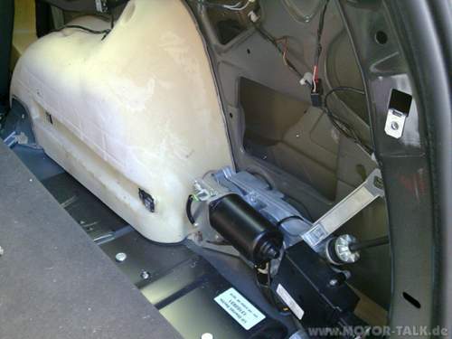

das Ding sitzt hinter der rechten Seitenverkleidung im Kofferraum. Am besten nimmt man die Seitenverkleidung komplett ab. Das Poti ist mit zwei Schrauben im Motor verschraubt. Dann
- hintere Kappe des Poti abnehmen (ggf. Haltestifte abbrechen)
- Schraube hinter der Kappe lösen und Zahnrad abnehmen
- Kohle-Lauffläche und Kontakte hinter dem Zahnrad reinigen
- umgekehrt wieder zusammenbauen
- durch einmaliges manuelles Schließen der Klappe sollten sich die Kontakte wieder korrekt auf der Lauffläche justieren

Schau in der Suche nach der elektr. Heckklappe und reinige den Poti des Antriebes oder tausche den Poti aus! Eine 100% fehlerfreie Variante hat uns Opel leider vorenthalten! Im Hochsommer spinnt das Ding bei mir bis jetzt jedes Jahr!
Lars
kann man die e-Heckklappe auch zur Not mit der Hand schließen?
Bist Du Dir denn auch sicher, das es gleich ein neuer Motor sein muß ??
Ich habe mal gelesen, das es oftmals "nur" der Poti (Stellglied) sein kann.
............und da reicht wohl manchmal eine Reinigung .
Ich würde jedenfalls mit dem Einfachsten beginnen.
Wenn der Motor defekt sein sollte, würde er ja überhaupt nicht mehr funktionieren.

Neues Poti: ca. 15 EUR
Reinigung des alten: 0 EUR
Haltbarkeit: erfahrungsgemäß in beiden Fällen gleich
Ich würde mir kein neues holen.
