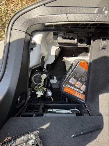

Hello Friends,
meine Heckklappe geht leider nicht mehr auf. Egal was ich tue. Ich habe mal den Fehlerspeicher ausgelesen und folgendes kam dabei raus: 804840: ZV-Antrieb Heckklappe (MERHK): Heckklappenkontakt defekt.
Hat irgendwer eine Idee wie ich die Heckklappe manuell entriegeln kann? Laut Handbuch soll es ein Seilzug geben an dem man ziehen kann. Nach viel recherchieren und suchen im Auto habe ich aber raus gefunden das dies wohl nur für US Modelle gilt. Die zweite Sache: Was ist der Heckklappenkontakt und wo befindet sich dieser?

Ich habe es endlich geschafft!! Falls irgendwer mal das selbe Problem hat:
Die Sitzbank hinten runter klappen und in den Kofferraum legen. Vom Auto aus gesehen links bzw. wenn ihr im Kofferraum liegt von euch aus gesehen rechts, dort wo auch das Verbandszeug liegt, die Abdeckung abnehmen. Dort befindet sich der Schwarze Motor für das Schloss. Einfach einmal komplett rum die schrauben lösen und dann vorsichtig den elektromotor, welcher auf dem foto hängt raus nehmen. Nun einfach an diesem Schwarzen „teil“ drehen, das ist der Seilzug für das Schloss und schon öffnet sich das Schloss und die klappe. Ich weiß nicht ob bei mir einfach was geklemmt hat aber habe nun alles zusammen gebaut und Bimmerlink zeigt mir auch keine Fehler mehr an und es funktioniert wieder alles!! Ansonsten ist das auf jeden fall wahrscheinlich das Problem für die Krankheit. Zur not komplett auswechseln.

Jein der eigentliche "Seilzug" bzw. die Notentriegelung wie im Handbuch angeben hat der nicht. Da hängt wohl ein zusätzliches Seil an einem Griff. Haben scheinbar aber nur die US Modelle. Foto ist angehängt.
