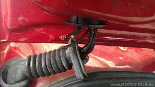

Die Heckklappe von meines Meriva A bleibt verriegelt, alle anfderen Türen sind entriegelt. Taster an der Heckklappe ist gut, hab ich gemessen. Allerdings konnte icham Schalter keinerlei Spannung messen.
Vielleicht kann mir jemand einen Tipp geben.

Ich tippe auf Kabelbruch an der Durchführung zur Heckklappe (hinten links).
Schau Dir mal die Kabel unter der Tülle an. Es gibt einen Ersatzkabelsatz dafür.
Zum Thema Kabelbruch gibt es auch viele Einträge und Hilfestellungen hier im Forum.

Der kostet komplett 30 € und es gibt zwei Ausführungen je nach VIN.

Das Problem ist scheinbar,dass der Ausbau der Laderaumverkleidung zu aufwendig ist für die meisten.
Da liegt der Zwischenstecker X 16 zur Heckklappe.
Den trennen und Spannung messen auf PIN 7.
Kabel BRAUN/WEISS
Das ist das Massesignal vom BCM zur HK-Entriegelung.
Liegt hier 12 Volt an ,liegt der Fehler in der Heckklappe oder am Taster.
Fehlt hier die Spannung,liegt's am BCM.

Themenstarteram 24. August 2022 um 10:03
Danke für die Antwort. Am Taster, bzw. Stecker am Taster konnte ich keine Spannung messen, Taster habe ich durchgemessen, der funktioniert. Den Stecker , der in Abbildung ist, muß ich erst suchen.
