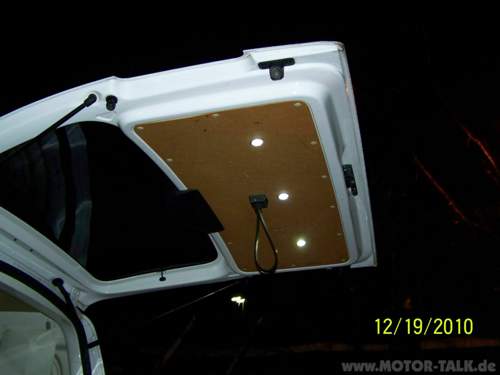

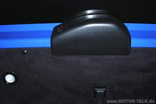

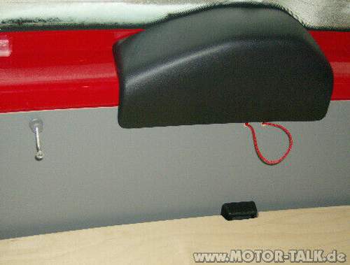

Hallo Leutz,
hab jetzt mal die Verkleidung an der Heckklappe abmontiert (eigentlich wollte ich das ja schon vor 6 Monaten machen - es hat aber so viel Spaß gemacht mit dem Caddy zu fahren das ich nicht dazu kam :-))
leider befindet sich hinter der Verkleidung kein Notöffner, man könnte jetzt einen Schlitz in die Verkleidung machen und mit einem Stück Rundstahl ein Blech (siehe Bild) nach unten drücken...
find ich aber nicht so toll, jetzt hab ich mir Gedacht es müsste doch möglich sein beim freundlichen den inneren Öffner von den Flügeltüren zu bestellen und diesen in die Verkleidung einzuarbeiten!?
Die große Frage ist, wie dieser am Schloss befestigt ist (z.B. mit einer Art Baudenzug??) Vielleicht könnte ja einer von euch der die Flügeltür-Variante hat, mal unter die Verkleidung schauen und ein paar Bilder machen?
Bis dahin René
Hallo René,
bei der FLT wird der Innengriff über eine Stange an den Hebel mit Kugelbolzen befestigt, der sich bei der Heckklappe hinter dem Blech versteckt.
Einen Einbau des Innengriffes aus der FLT wird vorraussichtlich nicht klappen, da dir die Möglichkeiten fehlen, den Innengriff anzuschrauben und abzustützen. Ein "reinsetzen" in die Pappverkleidung alleine wird nicht ausreichen.

Themenstarteram 10. August 2005 um 19:23
he Divebalu,
wow das ging ja echt fix... super vielen dank!!
könnte man nicht an einem freien fleck in der heckklappe eine versteifung an der papp-verkleidung anbringen und den innengriff daran befestigen oder vielleicht die verkleidung vom Caddy Life nehmen (die ist doch aus anderem material, oder?)
vielleicht könntest du ja (oder jemand der gerade zeit und lust hat) noch ein Foto für mich machen!? BITTE
nochmal danke divebalu für die schnelle antwort!

An dem von dir eingekreiste Hebel wird der Bowdenzugs für das obere Schloß an der Flügeltür eingeclipst. Der Innengriff wird mit einer Stange an einen weiteren Hebel (liegt noch etwas tiefer als der von dir eingekreiste) mit einem Kugelbolzen befestigt. Für die Stange gibt es einen Kunstoffclip, der auf den Kugelbolzen aufgeclips wird.
Somit ergibt sich dann folgender Bewegungsablauf: Am Griff nach oben ziehen, Stange geht ebenfalls nach oben. Die Umlekung, die du ansprichtst, befindet sich in der schwarzen Box.
Viel Spaß beim basteln.
Divebalu

hi divebalu,
das würde dann aber nicht gehen, weil sich der von mir eingekreiste hebel nicht nach oben bewegen lässt... wenn man auf dem bild in ca. gleicher höhe nach rechts geht ist ein kunststoffclip mit so einer art baudenzug (kommt von unten) dieser lässt sich nach oben ziehen (zugleich bewegt sich der von mir eingekreiste "hebel" nach unten) an dem man aber meiner einschätzung nach nix mehr fest machen kann!
ich werde aber gleich noch mal runter gehen und ein besseres Bild von dem schloss machen
