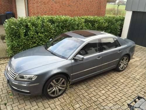

Hallo in die Runde,
in drei Wochen muss ich mich von meinem Phaeton trennen, er geht zurück zur Leasinggesellschaft. Leider sind noch einige Reparaturen durchzuführen, die aus einem mir nicht erklärlichen Grund aus den Garantieleistungen ausgeschlossen sind. Ein Defekt ist dabei besonders teuer, und ich hoffe, mir kann jemand einen Rat geben, wie ich es günstiger hinbekomme.
Seit einiger Zeit öffnet und schließt die elektrische Heckklappe nicht mehr richtig. Ursache scheint ein defekter Druckzylinder zu sein, aus dem offenbar etwas Öl ausgelaufen ist. Der zweite Zylinder als auch der Motor funktionieren einwandfrei, lediglich der eine Zylinder scheint eine Blockierung zu verursachen. Jetzt sollen allerdings beide Öldruckzylinder als auch der Motor ausgetauscht werden. Kosten für die Teile 1.415 Euro + Lohn 160 = 1.575 Euro netto!
Hat jemand eine Idee, wie ich es günstiger hinbekommen kann? Ich wohne im Ruhrgebiet, vielleicht gibt es ja hier eine freie Werkstatt mit besonderer Expertise, die man mal aufsuchen könnte. Vielleicht hat diese sogar eine Lackiererei ;-).
Vorab besten Dank für Ideen!
Herzlich
Marco

Ich habe auch eine Garantie beim VVD, aber der sagt, Flüssigkeitsverlust ist in den Garantiebedingungen ausgeschlossen. Der linke Öldruckdämpfer hat Öl verloren, und man müsse beide Dämpfer plus Motor tauschen...

keine Ahnung, ob der Mechanismus über alle Baujahre gleich blieb (laut Teilekatalog schon), hier z.B. gibts die Hebel + Zylinder für kleines Geld: https://www.ebay.at/.../273013581614?...
Ich täte in eine freie Werkstatt mit kompetenten Mechaniker fahren, den betreffenden Zylinder tauschen und Öl auffüllen lassen. Bei uns verbaut sogar VAG hin und wieder vom Kunden bereitgestellte Ersatzteile - kannst ja einmal versuchen.

Also ich war gestern bei Rapacho, und Herr Idin meinte, er macht es mit einem gebrauchten Teil deutlich günstiger, max. 900 Euro netto.
Ich hatte noch einen Lackschaden und einen Steinschlag in der Scheibe, das macht er mir auch, so dass ich den Wagen hoffentlich ohne lange Mängelliste zurückgeben kann.
Ich berichte, wie es wird, aber ich habe ein gutes Gefühl :-).
