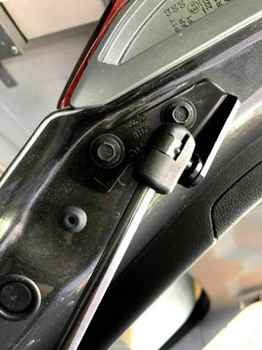

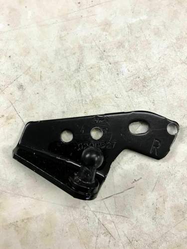

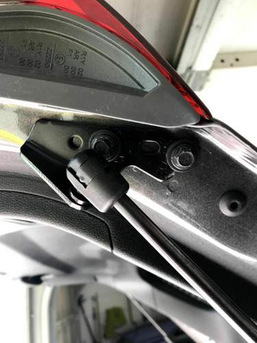

ich bin seit ein paar Tagen Besitzer eines Ford Focus Turnier (MJ 2021).
Leider konnte ich die Heckklappe in der Garage nicht öffnen, da diese mit 202cm etwas zu hoch öffnet.
Ich habe deshalb den Befestigungswinkel von einer der Gasfedern etwas versetzt. Ich habe dazu zwei Bohrungen 16mm versetzt zu den bestehenden gebohrt.
Nun öffnet die Klappe noch 194cm und das passt perfekt zu meiner Garage.
Die Heckklappe öffnet und schliesst noch sehr gut, da merkt man keinen Unterschied zu vorher.
Im Anhang ein paar Bilder davon.
Originalzustand
Neue Bohrungen
Nachher

Einfach an die Garagendecke ein weiches Isoliermaterial kleben wäre keine Lösung gewesen?
Beim Type R hatte ich wegen des Flügels selbstklebendes Armaflex an Garagendecke und ein paar Stellen innen am Tor geklebt.
ciao Maris
So hätte ich das auch gemacht
