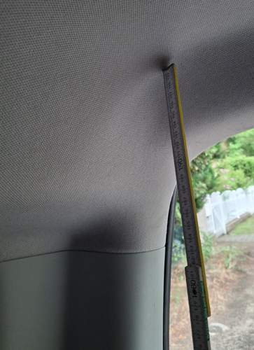

ich habe neuerdings einen Caddy 1.2 Roncalli, EZ 2012. Meinem Schwiegervater viel heute auf, dass die Heckklappe schief ist. Bei genauerer Untersuchung konnte ich erkennen, dass im geschlossenen Zustand oben die rechte Seite deutlich (etwa 5 bis 10 mm) tiefer hängt als auf der linken Seite. Die rechte Seite ist iben also deutlich tiefer als das Dach. Mit dem Finger kann man auch fühlen, dass das Scharnier dort tiefer unter der Dachkante sitzt als auf der linken Seite. Bilder habe ich leider gerade keine, vielleicht reicht es aber auch so.
Ich frage mich nun, ob ich vielleicht einfach das rechte Scharnier am Dach etwas losschrauben kann, etwas nach oben schiebe und wieder festziehe. Die Voraussetzung wäre, dass das Loch auch etwas spiel hat und damit ein verschieben überhaupt erst möglich wäre. Hat jemand Erfahrung, ob das so machbar ist? Oder würde jemand direkt etwas anderes empfehlen?

Hatte ich auch mal.
Die Schrauben vom Scharnier lockern sich und die Heckklappe rutscht runter.
Dazu im hinteren Bereich bis zur Mitte den Himmel lösen. Du brauchst eine lange Stecknuss. Größe weiss ich nicht mehr.
Eine zweite Person sollte von außen die Heckklappe hochdrücken. Von innen dann die Schraube festziehen.

Ich war heute mal bei einer Werkstatt. Der konnte nichts machen und hat mich an einen Karosseriebauer empfohlen. Da war ich dann direkt auch noch. Und dort wurde mir tatsächlich genau das gleiche gesagt, wie es schon @gauczo gesagt hat. Kostenpunkt dort wäre bei etwa 400€. Es kann aber auch sein, dass das Scharnier kaputt ist und ersetzt werden muss. Wird man dann sehen.
Ich überlege noch, ob ich es mal versuche. Laut Fachmann muss der gesamte Dachhimmel ab, damit er keine Falten bekommt. Und man braucht eben eine lange Nuss, die ich nicht habe. Mal sehen, ob ich mich da ran traue. Ich wollte vorher nochmal zu einer freien Werkstatt in einem Ort in der Nähe.

Den Himmel bis zu Hälfte von den Klammern befreien und mit einer Latte abstützen.
Dann dem langen Steckschlüssel die Schraube anziehen und von außen hochdrücken.
Die Messerklinge in die dünne Fuge des Clips drücken und nach unten drücken/verdrehen.
Nein das Scharnier ist nicht defekt!!! Ab Werk hat man die Muttern lasch angezogen.

Ich hab es gestern dann tatsächlich selbst probiert. Ergebnis: 45 Minuten Arbeit und das Thema ist gegessen.
Ich musste aber tatsächlich den ganzen Dachhimmel abbauen, was aber nicht schlimm war. Ging gut. Nur die Leuchte über der Rücksitzbank war etwas frickelig.
Jetzt sitzt die Heckklappe wieder gerade und ich hab 400 € gespart. Danke euch!
