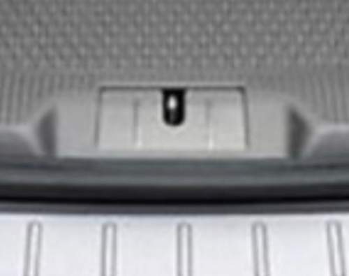

Hi @ all,
seit gestern abend habe ich folgendes Problem:
Meine Heckklappe lässt sich beim besten Willen nicht mehr verschließen. So'n Mist.
Das Schloss rastet nicht mehr ein. Ich hatte das schon ein mal, aber da funzte es wieder, nachdem ich das Auto einmal zu- und wieder aufgesperrt habe. Doch diesmal - kein Erfolg .
Hatte jemand das Problem schonmal?
Gibt es eventuell eine einfache Lösung?
Eine Vermutung von mir wäre, das der Mikroschalter im VW-Symbol auf der Heckklappe defekt ist. Dadurch bekäme das Schloss dauerhaft das Signal zu öffnen, und ein Verschließen wäre nicht möglich.
Wie gesagt, das ist nur eine Vermutung von mir, aber um diese auszuschließen, müsste ich wissen, welche Sicherung für die ZV bzw. die Hecklappenverriegelung zuständig ist (wenn es ohne die Sicherung immernoch nicht geht, wäre es eher ein mechanisches Problem).
Sollte jemand irgendwelche Tipps haben,...immer her damit .
Danke
Hallo
ich hatte dieses Problem auch gestern bei einem Golf5. Heckklappe schliesst nicht mehr bzw. hält nicht mehr. Elektrisch alles okay, Schloss ausgebaut und geöffnet (ist zugenietet, aufgebohrt).
Elekromotor innen getestet und okay. Auf der Welle, die er antreibt, ist die Rückholfeder gebrochen. Alles zerlegt, ist eine Wickelfeder. Feder nachgesetzt, wieder eingebaut. Funktioniert wieder.
Ergebnis...ein cent-Teil ist verreckt
Kann man idealerweise nur durch Austausch wieder in Ordnung bringen, wenn man nicht öffnet wie ich. Elektrisch alles okay, kein Fehler.
Gruß Audi444

Habe heute ebenfalls auf einem Sonntag, wo ich rausfahren wollte, das gleiche Problem. Mithilfe des ADAC- Mannes bin ich auf den "Trick" gekommen: Verkleidung nur des Schlosses mit Gewalt abziehen (geht nur, wenn man auch lediglich ein/ zwei Clips daneben der Innenverkleidung der Klappe löst), dann sieht man leicht links oberhalb des Schließhakens eine kleine Öffnung. Dahinter ist ein Zahnrädchen, mit dem Betrachter zugewandten Zähnen (ich meine, man sieht nicht das Rädchen im Ganzen sondern nur die ca. 2 mm dünne Seite mit Riffelung, was die Zähne sind). Dieses Rädchen mit einem dünnen Schraubendreher nach unten drehen mehrmals. Dann schließt es wieder und man kann per ZV auf- und zuschließen die Türen problemlos, die Klappe bleibt verriegelt (eingerastet).
NUR: wenn ich die Klappe wieder per Hand öffne, gehts von vorne los: schließt nicht: Also wieder Rädchen drehen: schließt!
Es kann sogar sein, daß es während der Fahrt über schlechtes Pflaster wieder entriegelt, was man ja am Lämpchen im Tacho dann sieht. Dann heists anhalten und Rädchen drehen. Keine Ahnung, warum das so ist. Ich werde nachher noch versuchen, mit etwas Kaugummi das Zahnrad zu blockieren.
Ist alles nur Notbehelf, bis die Werkstatt wohl ein neues Schloß einsetzen muß.
