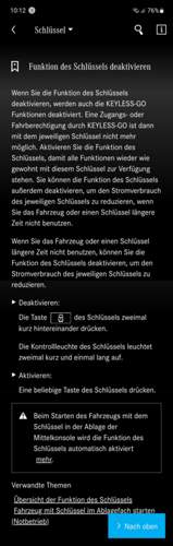

Ggf. Schon mal probiert
wer_pa
Dieses Deaktivieren des Schlüssels benutze ich beim Verlassen des Fahrzeugs dazu um zu verhindern, daß Autodiebe die ständig gesendeten Funkdaten des Schlüssels abfangen und das Auto damit klauen können. Auch ein guter Nebeneffekt.
