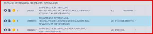

Guten Abend. Ich habe ein Problem mit meiner Elektrischen Heckklappe. Ähnliches zu den Thema ist ja zuhauf zu finden in den Forum. Aber leider nicht das was ich brauche. Zum Thema: Meine Heckklappe spinnt. Ich bin ziemlich schnell darauf gekommen,das es woll der Taster ist. Also Zack in den Foren nach der Teilenummer gesucht und gekauft. War natürlich der falsche... Ich habe den für das VfL bestellt, welcher etwas kürzer in der Länge ist. Hat einer von euch die Teilenummer für das FL Model? Ich finde die einfach nicht. Die für das VfL lautet: 13422268 oder 13393912.

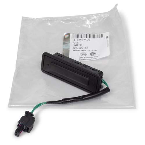

Teilenummer müsste die 13597499 sein Kosten netto 65,37 Euro in 2018.
Die haben das da ich das Teil da hatte als Notreperatur abgerechnet. Also hab ik keene Teilenr.??????
Die würde mich eben auch interessieren. Du musst wissen das beim FL Taster die Kennzeichenbeleuchtung mit dran hängt. Deshalb kostet der alleine 105€.
@jordi2508 schrieb am 7. März 2021 um 17:30:19 Uhr:
Das ist der vom Vorfacelift!
@Robsnklopsn schrieb am 7. März 2021 um 17:33:51 Uhr:
Wurde laut Rechnung vom FOH aber bei mir eingebaut und funktioniert einwandfrei. War allerdings Garantie. Vielleicht hat er dann einfach nur diese Teilenummer genommen.
Gibt es den keinen Rep. Satz wie für das VfL? Das nervt. Da hollt man sich ein Facelift,da man denkt es seinen die ganzen Kinderkrankheiten ausgemerzt und dann fuschen die weiter...
Also wenn ich die Teilenr bei Google eingebe kommt der vom VFL raus... ich weiß es nicht. Mich würde die TeileNr aber auch stark interessieren...

Das ist die Nummer vom FL
Themenstarteram 7. März 2021 um 16:58
@Crashel schrieb am 7. März 2021 um 17:46:03 Uhr:
Danke! Besten Dank.
Eben, genau die, die ich geschrieben habe und die bei mir auf der Rechnung steht. Ich denke, das passt.
Anbei die Rechnung. Die untere Nummer ist die richtige fürs FL-Modell. 70,23 + Steuer. Die andere Teilenummer ist die fürs VFL. Er hatte nir zuerst den falschen gegeben. Auch bei mir in Ö hat es geheißen, dass er in Ö nicht auf Lager sei, jedoch war er am nächsten Morgen schon beim FOH.
