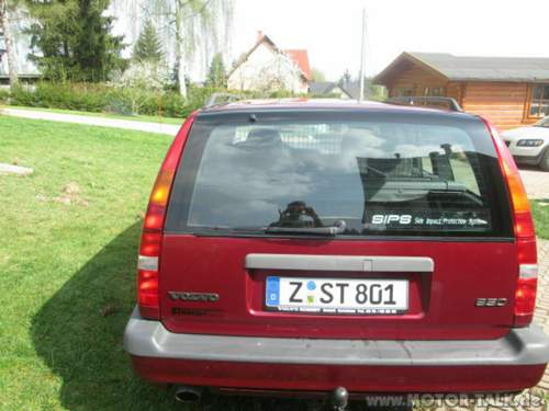

Hallo liebe Gemeinde,
nach knapp 19 Jahren war unser Volvo der Meinung, dass er mal neue Rückleuchten braucht. Sie sind zwar noch nicht verblichen, aber mein Dad hat sie beim rangieren mit dem WoWa, wo die Fahrräder drauf waren, kaputt gemacht. Das linke, untere Teil hat jetzt ein Loch, was provisorisch mit Klebeband geklebt wurde.
Jetzt hat Paps neue Lampenteile bestellt. Sind von Depo und Made in Taiwan. Die originalen waren noch aus Frankreich. 😰
Ich hab mal kurz drauf geguckt: es stehen da mehrere Nummern drauf, darunter auch ein E4 in einem Kreis. Ich hoffe die sind somit zugelassen. Die Dinger wurden nämlich bestellt, wo ich nicht da war und war gestern dann total davon überrascht, neue und echt schön glänzende Heckleuchten in der Hand zu halten. 😉
Meine Frage jetzt: hat hier irgendjemand eine Anleitung, dass ich die morgen austauschen kann?
Momentan sind leider nur die unteren Teile verfügbar. Die oberen sind noch die alten. Sieht dann zwar leicht bescheiden aus, aber nunja.
Muss ich bei dem Aus- und Einbau an irgendwelche Dichtungen ran? Muss dann ja auch mehr oder weniger wasserfest sein 😁
Grüße, Tim
PS: hat jemand eine Adresse für neue, obere Heckleuchtenteile? Sollten allerdings für den 850er sein. Die vom V70 kommen mir da nicht ran. Ich bestehe da leider auf Originalität. 😁
Guten Abend liebe Gemeinde,
wie gesagt habe ich mich dann heute an den Austausch der Lampenteile gemacht, der an sich eigtl garnicht so allzu schwer ist. Wie Cristian schon sagte: nur ein wenig sehr friemelig.
Aber hier mal kurz der Ablauf:
Als erstes logischerweise erstmal die Abdeckungen für Lautsprecher und den unteren Teil wo z.B. die Notöffnung für den Tankdeckel ist abbauen. Ebenso die beiden seitlichen Bodenplatten.
Dann kann eigentlich das fröhliche schrauben losgehen. Die Lampenhalter habe ich erst rausgezogen, wenn die Heckleuchtenteile lose waren, kann man aber auch anders handhaben.
Die oberen Heckleuchtenteile müssen als erstes entfernt werden. Dazu einfach die 2 Muttern lösen, eine oben und eine unten. Gut macht sich dafür eine 8er Nuss. 😉 Anschließend den Heckleuchtenteil herausziehen. (Bild 2)
Als nächstes den unteren HLT: Die obere Schraube ist ein wenig kniffelig zu lösen. Aber mit langen Fingern und einer variablen Ratsche (kann es nicht besser beschreiben) ging es. (Mutter auf Bild 3 zu sehen) Man kann an dieser Stelle auch die Heckverkleidung abbauen, aber dafür muss man das halbe Auto zerlegen und darauf hatte ich keine große Lust. Daher lieber ein wenig die Hände zerkratzt.
Dann die untere Schraube und zuletzt (falls noch nicht geschehen) die Lampenhalter lösen. Und nun den unteren HLT rausziehen. Sieht dann wie auf Bild 4 aus.
Es würde sich empfehlen, zu diesem Zeitpunkt mal den angesammelten Staub und Schmutz zu entfernen.
Bevor ihr die neuen HLT wieder einbaut: Ihr müsst das lackierte Plastikteil des unteren HLT abmachen (am besten mit einem flachen Schraubendreher abhebeln) und an dem neuen Teil wieder anfügen.
Und dann in umgekehrter Reihenfolge wieder zusammenbauen.
Die linke Seite ist ein wenig komplizierter, da dort die ganzen Kabel verlaufen. (siehe Bild 6) Aber mit viel Geduld und Fingerspitzengefühl ging es. Gut, Fluchen war auch mit dabei. 😁
Ansonsten aber selbe vorgehensweise wie rechts.
Beim Zusammenbau auf beiden Seiten: die oberen HLT gleiten auf Schienen, die sich auf den unteren HLT befinden. Daher die oberen HLT erst mit der Unterkante ranschieben, eh man versucht mit Gewalt den Rest reinzudrücken.
Zuletzt: bitte prüft hinterher die Funktionstüchtigkeit der Lampen. 😉
Es würde sich auch empfehlen, sowas wie einen Magneten dabei zu haben. Denn damit kann man dann die heruntergefallenen Muttern wieder aufsammeln. Ich habe das Geomaxx meiner Brüder genutzt und so einen Schraubenschlüssel und eine Mutter bergen können. 😛
Ich hoffe, ich konnte es einigermaßen beschreiben.
Frohes Schrauben!! 🙂
Das Endprodukt heute ist auf dem letzten Bild. Momentan sind leider nur die unteren Teile verfügbar. 🙁 Daher sieht es relativ bescheiden aus.
Grüße, Tim
