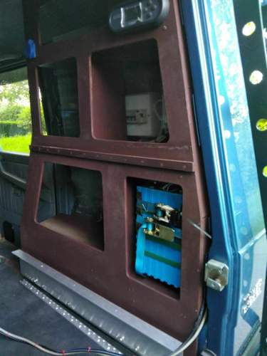

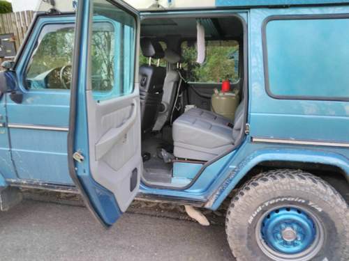

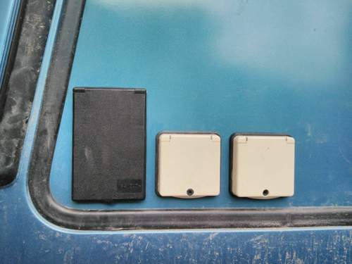

Ich habs andersrum gemacht. Alublech/2K-Harz/Pappelsperrholz, passgenau in die Gummis eingesetzt.
Man kann ganz unbeschwert Löcher bohren, Kabel durchführen, Bauteile und Schrankeinbauten dran verschrauben. Und es lässt sich alles wieder rückgängig machen.

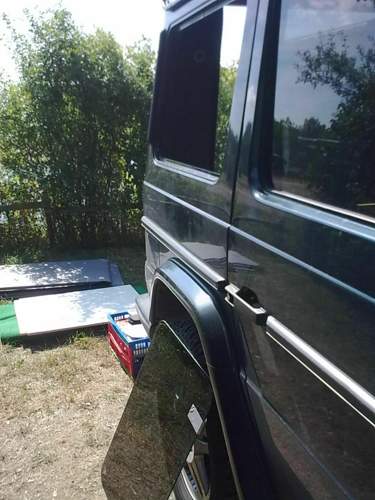

Hilft nicht, wenn die Gummidichtung herausgeschnitten wird, ohne Zerstörung des Fensters. wie auf dem Foto erkennbar. Eine Blechplatte kann von innen verschraubt werden. Eine Alarmanlage für den Innenraum hätte den oder die Täter wohl abgeschreckt.
