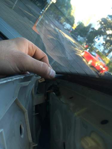

so habe heute mal die c säulenverkleidung abgenommen und gemessen:
auf der fahrerseite lagen 0,3V an, auf der beifahrerseite lagen 12v an.
wenn ich auf der fahrerseite den stecker abstecke, kommen auch 12v an.
(Wenn ich mit der prüfspitze an den kabel gehe, den ich da in der hand halte---> da liegen dann die gleichen 12v an, wie beim anschluss an der beifahrerseite)
aber wenn ich den stecker abgesteckt habe, läuft die heizung nicht, das höre ich an der drehzzahl. erst wenn ich den stecker wieder dranmache läuft die heizung wieder.
Heute morgen kam es mir auch so vor als würde die heizung laufen, aber nur ganz schwach.
kofferrarumbeleuchtung funktioniert, genauso wie die außenspiegelheizung, die ja zusammen mit der heckscheibenheizung läuft.
kann es wirklich an den rückleuchten liegen? das sind originale rückleuchten von einem highline, vorher waren vw bora standard rückleuchten drinne, unterste reihe komplett weiß ist.
kleiner nachtrag: die rückleuchten kann man eigentlich auch ausschließen --> habe den lampenträger nicht einmal abgesteckt. habe sozusagen nur das "Glas" getauscht. Und beim Einbau, habe ich mit sicherheit auch an keinem kabel oder ähnliches gezerrt.
