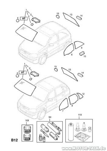

ich habe zwei Probleme mit meinem geliebten Corsa C. Das erste Problem ist, dass nur noch zwei Heizstreben meiner Heckscheibenheizung funktionieren. Die Heizung ist also nicht defekt, sondern die Streben im Glas. Im Winter ist das etwas nervig. Nun meine Frage...kann man die Heckscheibe einzeln austauschen oder brauch man dort beim Corsa eine komplett neue Heckklappe? Das sieht einfach so verklebt aus. Zahl die Kasko das, wenn ich das bei Carglas um die Ecke machen würde?

16X 90094935 1601006 REPARATURSATZ HEIZLEITER-HECKSCHEIBE
12
Für defekte heizdrähte gibt es doch im Baumarkt solche Reparatur Sets http://www.ebay.de/.../222368151900?...

16 X 900949351601006
Heizdrähte-Reparaturset "Loctite 3863" kostet so um die 14€ im Inet. Soll anscheinend helfen, hab bis jetzt keine Erfahrung damit gemacht.

Habe nun mal geschaut und sehe zumindest auf den ersten Blick, wenn überhaupt nur eine kleine Stelle, wo das Leitsilber beschädigt sein könnte, ansonsten sieht alles noch top aus.
Ich denke ich muss die Leitungen mal einzeln durchmessen, denn die Zuleitung zur Heckscheibe muss ja fehlerfrei sein, wenn nur 2 Heizdrähte nicht funktionieren oder wie seht ihr das? :-)
Themenstarteram 18. Januar 2017 um 8:35
Lasse euch mal ein Update da
Habe die Heckscheibenheizung durchgemessen mit Hilfe eines Multimeters und werde die entdeckten Stellen nun mit Loctite ausbessern, hierfür schon einmal vielen vielen Dank! :-)
