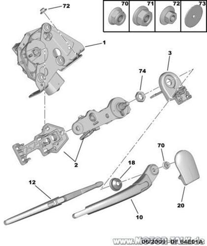

Ne kurze Frage, mein Wischerarm hatte ich danke euch tauschen können, jetzt dreht der allerdings nicht mehr.
Der Mitnehmen im Auto, also nicht der an der Scheibe läuft aber.
Was müsste ich jetzt neu machen? Also wie heißt das Ersatzteil was in der Scheibe hängt?
Denn das hier ist er doch nicht oder?
http://www.ebay.de/.../262953330290?...
Die meckern wegen dem TÜV, der muss funktionieren
Ist ein Bj 2008
Edit
Habe in dem anderen Thread noch ein Bild gefunden (siehe Anhang Foto)
Thread:
https://www.motor-talk.de/.../heckwischer-407sw-t3648609.html?...
Kappe 20 ist kaputt gebrochen, gibt es die einzeln?
Denke Teil 2 ist das was ich brauche oder? Also das was durch die Scheibe geht. Wie heißt das?
Edit2
Das ist das Teil 2 oder?
http://www.ebay.de/.../181677455412?...
Dann fehlt nur die Kappe richtig?
