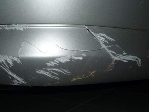

hallo
habe gestern einen stein gesteift:mad::mad:
es ist nur die untere leiste der heckschürze betroffen.
weis jemand wie der untere teil heißt?
wo könnte ich sowas bekommen außer bei ebay.
wenn jemand so ein teil hätte kann er sich bei mir melden.
gruss t.b

Themenstarteram 9. November 2011 um 20:13
hallo mc
mit unterem teil meine ich die schürze ab dem falz wie auf dem foto
gezeigt. die heckschürze ist meiner meinung nach mit dieser
falze geteilt:confused:
es handelt sich um ein elegance kombi bj. 2004.
hoffe jetzt ist es genauer beschrieben.
gruss
Hallo ins Forum,
die Heckschütze ist - wie von mcaudio geschrieben - ein einzelnes Teil. M.W.: Beim Vormopf (wie bei Dir) waren die Zierleisten extra eingesetzt, beim Mopf mit einbezogen. Daher kann man den unteren Teil nicht einzeln tauschen. Da der - so wie ich das auf dem Bild gesehen habe - gerissen ist, bleibt Dir nur der Kompletttausch. Der kostet aber was (beim Freundlichen incl. Lackierung ca. 1.250 €)

Das sollte in einem Spot-Repair-Betrieb mit Platikschweißen wieder hinzubekommen sein. Die Stoßstange meiner Lebensgefährtin sah eher noch schlimmer aus und ist wieder tip top geworden. Da waren auf der Innenseite sogar die Halter abgebrochen und konnten wieder restauriert werden. Kosten waren 400 Euro + MwSt inklusive Lackierung.

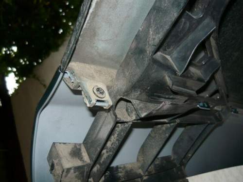

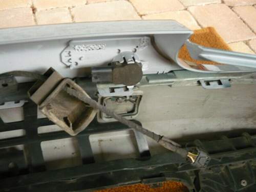

Die untere Leiste ist:
- In der Ecke zum Radhaus hin mit der Heckschürze verschraubt (siehe Bild „Verschraubung untere Leiste“)
- Über den komplett Bereich zur Heckschürze hin verclipst(siehe Bild „PTS-Sensor“ + „Verschraubung untere Leiste“)
- 6x vernietet mit einem schwarzen Träger der Heckschürze (Träger siehe Bild „Verschraubung untere Leiste“)
- 2x vernietet mit 2 Abstandshaltern/Versteifungen zur Reserveradmulde hin

Zum unteren Teil. Man kommt da schlecht dran wenn der Stoßfänger nicht abgeschraubt wird.
Was gegen den Ausbau bei montierter Heckschürze spricht:
- Die 6 Nieten zum schwarzen Plastikträger müssen aufgebohrt werden, man kriegt aber keinen Akkuschrauber drunter -> Fahrzeug zumindest anheben evtl. reicht es den Wagen über den Bordstein zu stellen.
- Das/die Hitzebleche des/der Endtöpfe versperren den Weg zu den seitlichen Klipsen und müssen zumindest beiseite gebogen werden. Dann immer noch sehr beengt.
- Um an die beiden Schrauben an den Enden zu kommen muss die Innenkotflügel-Verkleidung teils entfernt werden. Wenn man dies macht hat man schon 1/3 der Arbeit für die Heckschürzendemontage erledigt. Erreichbarkeit der Schrauben sehr bescheiden. Der Kopf der Torxschrauben zeigt nach oben, die „Mulde“ ist demzufolge komplett mit Dreck zu der erst KOMPLETT entfernt werden muss, sonst greift der Torx nicht und man vermurxt die Schraube.
- Bei PTS müssen die 4 Stecker an den Sensoren im verbauten zustand gezogen werden (sitzen sehr straff) und evtl. Kabelbinder durch geknipst werden.
All das macht im Liegen unter dem Auto nicht wirklich Spaß… Die Mehrarbeit für die Heckschürzendemontage besteht im entfernen von 2 Muttern und 4 Schrauben die problemlos vom Fahrzeuginnenraum erreichbar sind (Seitenverkleidung entfernen).
Die FIN steht u.a. in der Zulassungsbescheinigung Teil 1 unter E und die sollte am Mann sein. Der Freundlich (und nur dort wirst Du die Leiste bekommen) wird sie von Dir haben wollen.
