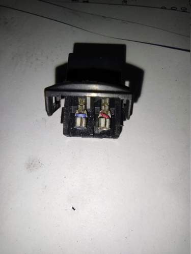

Wie bei vielen habe ich auch das Problem, dass der Spoiler nicht immer ab 120 km/h ausfährt und bei 80 km/h reinfährt. Der Fehlerspeicher liefert die Info, dass der Endschalter vermutlich defekt ist. Meine Werkstatt meinte, sie müsste die komplette Spoilereinheit (natürlich nicht den Spoiler an sich) austauschen, was mindestens ca. 1.000 EUR kosten würde. Meine Frage: Kann man nicht den Endschalter austauschen? Muss es die komplette Spoilereinheit sein? Ich habe bei 2 Audi-Zentren gefragt aber 1 antwortet nicht, das andere meinte, sie müssten erst für 150 EUR den Fehler auslesen, obwohl ich das bereits machen lassen habe (bei einer anderen Werkstatt).

Vielleicht mal auseinander bauen und den Endschalter reinigen. Mit Sicherheit sind nur die Kontakte oxydiert. Außerdem solltest Du erst mal nachsehen, ob nicht ein Kabel gebrochen ist.
Ich habe hier ein paar Fotos und Infos
https://www.motor-talk.de/.../...-heckspoiler-defekt-t5707207.html?...
Und das Bild von den Mikroschaltern
.jpg
Na dann lag ich mit meiner Vermutung garnicht so falsch. Und die Werkstatt kennt ja das Problem. Für das zusammenlöten der Kabel 1000€ zu verlangen ist ja Wucher.

Bei den Schaltern könnte es u.U. auch mit Standard-Bauteilen etwas werden. Dazu die bekannten Händler elektronische Bauteile abklappern.
Das denke ich auch. Allerdings finde ich die auch recht robust und Last ist ja weder elektrisch noch mechanisch richtig drauf. Warum sollten die öfters defekt sein? Da haben die anderen mechanischen Teile und die Kabel größere Probleme.
