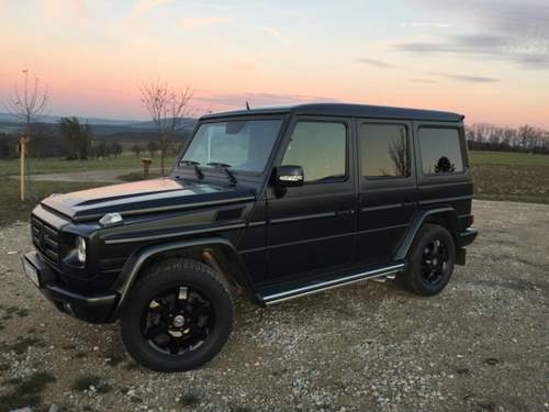

Nun... Ich komme langsam auch wieder vom Gedanken ab, das Reserverad zu entfernen.
Aber die Chromoptik muss für meinen Geschmack weg. Habe beim Edition 463 nicht all zu viele Chrom/Edelstahl Teile verbaut. Nur der Grill, die Auspuffblenden und die Trittbretter.
Mein G hat die Farbe: mokkaschwarz.
Werde es zuerst mal mit folieren probieren - um zu sehen ob es gefällt...
Denke in matt schwarz, würde so gut zu all den Kunststoffteilen (Fensterdichtungen, Türgriffe, Zierleisten/Umrahmung) passen - nicht mehr so dominant wirken, aber trotzdem einen gewissen Kontrast schaffen.
