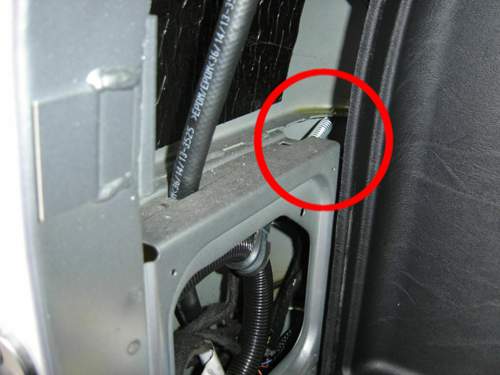

Seit der Auslieferung von meinem G hatte ich immer Probleme mit der Hecktüre.
Irgend wie schloss diese nie so richtig, und ich musste teilweise mit voller Kraft
die Türe schließen.
Nachdem ich nun an meiner Heckkamera (siehe anderen Thread) die Seitenver-
kleidung neben der Türe im Innenbereich aufmachen musste, sah ich, dass die
dortige Feder ausgehängt war. Warum auch immer ...
Anyhow ... also ... komplette Türverkleidung abmachen, und dann die Kabel orten,
die durch diesen Plastikschlauch führen, die von dem G in die Hecktüre laufen.
Dort gibt es eine Klammer, wie auch auf der innen Seite im G wenn man die
Verkleidung abgemacht hat. Beide Klammern sollte man - wenn man die Türe zu hat und
im inneren sitz, so fixieren, dass sie recht fest sitzen. Wobei hier der Abstand
bei der Feder ausprobiert werden kann. Hier bitte die Feder nicht zu stark spannen,
sonst reissen die Kabel und das Plastikteil im Übergang zur Tür. Also, lieber
vorsichtig ausprobieren, und halt entsprechend nachbesser.
Seitdem funktioniert das Schließen der Tür wie es soll. Ganz einfach ohne viel
Kraft.
Bilder folgen, da ich Heute noch einmal an die Verkabelung zur Kamera muss.
Hatte ich leider Gestern vergessen mit dem iPhone zu schießen. Dann wird
alles auch verständlicher.

Themenstarteram 13. Mai 2017 um 15:21
Nein, die Tür fällt schon zu. Die Scharniere sind ok, es ist halt nur dass die Türe nicht richtig schließt. So als würde man halt eine Autotüre nicht richtig zumachen ... passiert ja einigen beim G ... ;-)
Themenstarteram 13. Mai 2017 um 18:00
So, hier nun die Bilder zu der Rückholfeder ...
Die Feder zieht nur den Schlauch ein. So wie der Schlauch aussieht (platt) zusammen mit der Druckstelle an der Innenverkleidung deutet das für mich eher auf einen geknickten, weil nicht eingezogenen, und damit eingeklemmten Schlauch hin. Dann schließt die Tür natürlich schlecht ...
Ursache bei mir war schlicht ein miserable (gar nicht?) eingestelltes Schloss ab Werk.
Themenstarteram 14. Mai 2017 um 12:58
Danke, werde das Schloss auch noch einmal überprüfen. Aber bei mir war wie du richtigerweise erkannt hast, der Schlauch nicht eingezogen worden, und wurde durch die Türe geknickt.

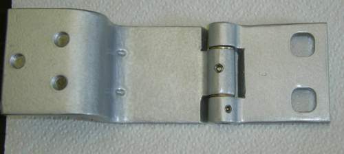

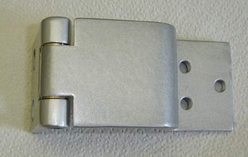

Das liegt nicht an den Zwangsentlüftungen. Es war bei mir am 320cdi und ist am 350 BT genau so, dass die Hecktür bei offenen Fenstern sich leicht schließen lässt. Das Grundübel sind die zu schwergängigen Scharniere.
Wenn du es nicht glaubst, dann bau mal ein Scharnier der Hecktür aus und versuche es in der Hand zu bewegen. Das geht nicht!
Erst wenn die Scharniere sich wieder leichtgängig bewegen kann man die Tür vernünftig und ohne übermäßigen Kraftaufwand bewegen.
" Das liegt nicht an den Zwangsentlüftungen. Es war bei mir am 320cdi und ist am 350 BT genau so, dass die Hecktür bei offenen Fenstern sich leicht schließen lässt. Das Grundübel sind die zu schwergängigen Scharniere.
Erst wenn die Scharniere sich wieder leichtgängig bewegen kann man die Tür vernünftig und ohne übermäßigen Kraftaufwand bewegen. "
Du widersprichst Dir doch selbst, Du schreibst daß sich die Tür bei offenem Fenster sich leicht schließen läßt,
und siehst das " Grundübel " in den Scharnieren.
Rolf
Das ist kein Widerspruch. Bei offenen Fenster ist die Summe der Widerstände geringer und die Tür lässt sich trotz der relativ schwer gehenden Scharniere sicher mit normalem Kraftaufwand schließen.
Wie ich o. g. habe ich am 320 cdi alle Scharniere umgebaut auf abschmierbare Bolzen und Messingbuchsen. Die Türen bewegen sich leichter als an der Limousine. Der Unterschied ist echt wie Tag und Nacht, auch wenn du es mir nicht glauben möchtest.
Die originalen Scharniere sind an den Reibstellen pulvertrocken. Die Metalloplasthülsen in denen sich die Scharnierbolzen sich drehen waren alle ausnahmslos geschlitzt. Warum auch immer? In diesem Schlitz sammelt sich das Wasser und früher oder später rostet an der Stelle der Scharnierbolzen. Die Bilder dazu habe ich schon mal eingestellt.
Wenn du natürlich der Meinung bist dass es an deinem Auto anders ist, dann kannst du ja zur Verbesserung des Schließkomforts die Zwangsentlüftung vergrößern.
