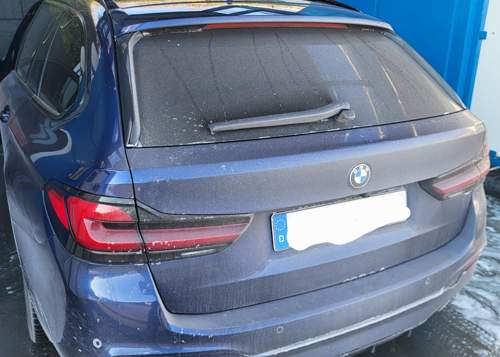

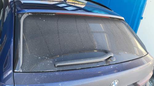

Hallo Forum,
kann mir jemand sagen, ob es für das Loch in der separat zu öffnenden Heckscheibe für den G31 Touring einen passenden Glasstopfen gibt? Oder hat zumindest jemand den Durchmesser vom Loch? Ich würde gern einmal versuchen, den Heckwischer zu entfernen.
Ich bin jemand, der sich gern mit dem Thema Tuning beschäftigt, und mir würde die cleane Optik sehr gut gefallen. Theoretisch müsste es ja möglich sein, den Heckwischer zu entfernen, zeitgleich aber den Öffnungsmechanismus beizubehalten!? Verschwinden soll außen der Taster und der Wischerarm.
Die Funktion zum Öffnen der Scheibe kann ich mir ja auf die frei wählbare Taste vom Schlüssel legen, sodass ein separates Öffnen weiterhin möglich wäre. Was meint Ihr, ist das machbar?
Bitte aber keine Diskussion über Sinn und Zweck oder gar das Thema, dass der 5er langsam für jede Altersgrenze erschwinglich wird :p Ich möchte es ja niemand aufdrängen, sondern es für mich machen.
VG Thomas
32 Antworten
Sollte machbar sein. www.gecleant.de
Themenstarteram 20. Dezember 2024 um 14:58
Hab es gerade einmal auseinandergenommen. Völlig simpel und funktioniert auch genauso wie geplant. Stopfen muss 32mm sein. Habe gerade einen bestellt und werde wieder berichten.
Themenstarteram 25. Dezember 2024 um 12:15
Ist tatsächlich äußerst simpel. Habe mir jetzt noch einen kleinen, schwarzen Taster bestellt, der im dachspoiler im Bereich der dritten Bremsleuchte verbaut wird. So bleibt sogar die komplette Funktion erhalten...
