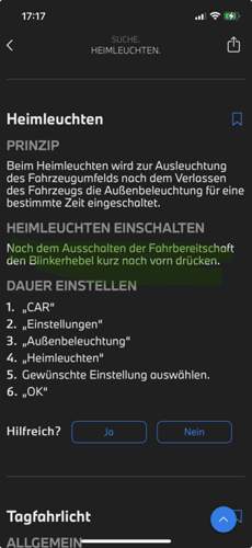

Schau mal was ich in der BA gefunden habe!
Nach dem verriegeln die abgebildete Taste auf der Fernbedienung drücken, dann leuchten die Scheinwerfer für die eingestellte Zeit. Somit hat man selbst die Wahl wann man es aktiviert und es geht nicht in jeder Situation an.

@arbatski schrieb am 24. Januar 2024 um 17:18:46 Uhr:
Schockschwerenot! :D

Das ist doch bei BMW schon seit Jahrzehnten so (mindestens seit E3x):
Für Heimleuchten- vor dem Aussteigen einmal kurz Fernlichtfunktion betätigen.
Wo ist das Problem?
