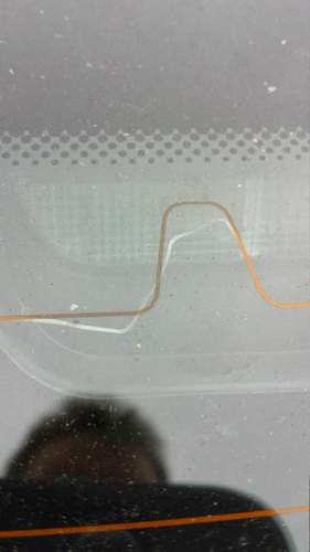

Hallo Leute, beim Corsa meiner Frau ist an 2-3 stellen der Heizdraht lose, die Heckscheibenheizung geht noch, wie kann man die wieder fest kleben

Versuche mal mit Silberkleber (keine Ahnung ob es ihn für Einzelverbraucherer zu kaufen gibt) die Heizbahn zu fixieren, so was habe ich ja noch gar nicht gesehen.
Wie kann den das passieren ? Zu stark die Scheiben gereinigt ? Oder mit einem falschen Reinigungsmittel ?
Beim C meiner Frau war schon mal der Minusanschluß der HBH vom Anschschlußkontakt ab, konnte ihn aber wieder anlöten.
Der Draht ist unter der Bremsleuchte vin der scheibe ab , an Silberlot und kleber komm ich dran aber ob das hält??
Hi Butzi.
Such mal nach "Leitlack" oder Leitsilber, wird öfters für die Reparatur von Platinen verwendet. Auch Modellbauer benutzen so was gerne, um an Figuren oder Fahrzeugen unauffällig Strom an auffällige Stellen zu bekommen, damit kann man sogar H0-Männchen quasi Drahtlos mit funktionierenden Taschenlampen ausstatten. Im Falle der HSH würde ich die losen Teile des Heizdrahtes entfernen und die Lücke mit Leitsilber überbrücken. Einziger Knackpunkt: Die ausgebesserte Stelle heizt nicht mehr.

Edith: Gibt sogar von Loctite einen Heckscheibenheizungsreparatursatz: Nr.: 3863
Ist das wirklich der Heizdraht oder nur die Deckschicht (Kunststoff, der zum Schutz des Drahtes aufgebracht wurde)?
Solange der Draht nicht unterbrochen wurde kann man ihn mit Sekundenkleber ganz vorsichtig wieder befestigen. Dann schneidet man sich aus Karton eine Schablone und sprüht mit deren Hilfe Klarlack drauf (Schablone so dimensionieren dass die Drähte großzügig abgedeckt werden, man aber nicht die ganze Scheibe einsaut).
Gruß Tobias
Ich denke auch dass das nur die Schutzschicht ist. Sieht man ja aber gleich, wenn die Scheibe um den Draht noch frei wird. Ich würde sagen mit Sekundenkleber wieder vorsichtig draufkleben, vorausgesetzt der Heizdraht tut noch.
Nein das ist der Heizdraht.
Das orange ist das Trägermaterial auf der Heckscheibe. Man kann ja durch die Trägerschicht durchschauen.
Der Heizdraht steht ab, vorläufig erst mal nicht die Heckscheibenheizung einschalten, könnte sein das der dann durchbrennt wegen der kühlende Glasfläche, die ja die Wärme aufnimmt.
Würde auch versuchen dünn mit einem Zahnstocher, Sekundenkleber aufzutragen und wieder ankleben.
Ich werde am Wochenende mal mit Sekundenkleber mein glück versuchen , wenn es nicht geht nehme Leitlack und überbrücke die Schadhaften stellen.
Ich berichte dann.
Gruß Stefan
Ich habe den gleichen Mist bei einem Z10XEP (hergestellt Aug.2003). Zuerst (im Alter von 9 Jahren) lösten sich stellen, an denen zuvor eine Werbeaufkleber pappte, jetzt hängt die gewellte Verdrahtung genau wie im Bild. Es wird weihnachtlich und Opel liefert das Lametta.
Die geraden Stellen lassen sich mit Leitsilber überbrücken, die gewellten Sachen werden sich bescheiden machen, da sich der Verlauf nicht perfekt abkleben lässt. Perfekt geht sicher nur mit Austausch der Scheibe. In den gewellten Bereich des Bremslichtes kommt normal auch keiner hin, um etwas kaputt zu putzen. ;-)
Lars
Man muss die Wellen auch nicht unbedingt rekonstruieren, so wichtig sind die auchnicht, die sollen ja nur das Bremslicht freihalten. Aber ich meine das sieht man auch durch die beschlaagene Scheibe mehr als ausreichend.
