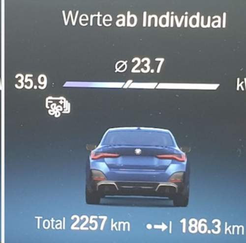

Bei meinem I4 M50 zeigt sich jetzt im Winter und aktueller Kältewelle folgenes Problem.
Sowohl bei DC als auch beim AC Laden funktioniert die Innenraumheizung nicht.
Es kommt sowohl im Automatik als auch im manuellem Modus der Klimaanlage nur kalte Luft aus allen Lüfterdüsen.
Dasselbe passiert auch sobald für einen anstehen Ladevorgang die Akkuvorkonditionierung des Autos während der Fahrt anspringt. Auch dann kommt für ca. 10-15 Minuten nur kalte Luft und man muss sich eine Jacke überzeiehen.
Das kann doch so nicht richtig sein.
Wenn ich beim Ladevorgang an der Säule warte, frier ich mir einen ab, und nebenan im ID4 sitzen alle im Shirt drin. Dasselbe wie gesagt während des Fahrens wenn die Akkuheizung anspringt.
Auch wenn ich zu Hause an der Wallbox lade und das Auto vorheizen will. Geht erst, wenn das Ladezeil erreicht ist. Vorher ist nur die LEnkradheizung und die Sitzheizung warm.

Scheinbar schaltet mein Auto immer die Wärmepumpe aus, wenn das Thermomanagement für die Batterie eingeschaltet wird

Aktuelle Info vom :) lautet: Unter 10% SOC kann nicht geheizt werden beim Laden.

Bei mir am Sonntag exakt dasselbe Problem- aber schon ab 20% SOC. Nur noch kalte Luft- auch beim Aktivieren der Standheizung. Akkustand zu der Zeit irgendwas zwischen 20 und 12 %. Nach dem Laden lief es dann irgendwann wieder. Das kann doch so nicht wirklich gewollt sein…

Das erinnert mich stark an die Thematik beim Testwagen von Björn Nyland. Bei dem ist die Klimatisierung auch beim Laden ausgefallen. Grund war zu wenig Kühlwasser im Kühlkreislauf, sodass die Leistung nur für den Akku gereicht hat, der beim Laden priorisiert wird.
Beim Laden muss ja die Batterie gekühlt werden. Kann es sein, dass das Gerät, welches die Kühlung übernimmt normalerweise die Heizung macht? Ich habe mir da noch nie Gedanken gemacht und musste bis jetzt nicht im Winter laden. Im Sommer war ich froh mir die Beine etwas zu vertreten, bzw habe ich mir die Ladekurve angeschaut...
