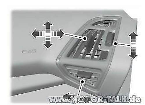

über die Suche konnte ich kein adäquates Thema finden, daher öffne ich mal ein neues Thema...
Ich habe den Eindruck, dass unser Kuga auf der Beifahrerseite schlechter heizt als auf der Fahrerseite. Bei gleicher Temperatur- sowie Lüftungseinstellung links und rechts empfindet man es einfach rechts im Kniebereich und auf der Türseite kühler.
Klar kann man das durch eine höhere Temperatureinstellung ausgleichen, aber mir geht es primär um die Frage ob andere Kuga-Fahrer das auch so empfinden oder eben nicht?

Dann sollten wir uns vielleicht mal einigen, welche Düsen welche sind. Die unteren sind nach meinem Verständnis im Fußraum, die oberen sind die an den Seitenscheiben bzw. auf gleicher Höhe beim Radio und unter dem Radio. Und dann gibt es noch die, die auf die Windschutzscheibe ausgerichtet sind.
Welche meinst du nun genau?

Meine Einschätzung dazu: Mit den Belüftungsdüsen seitlich des Radios kann man doch kaum die Frontscheibe erreichen. Die Düsen unterhalb des Radios erreichen wohl den Bereich der Knie, aber nicht die Füße. Diese Düsen sind m. W. bei uns auch nach unten gerichtet.
am 2. Januar 2018 um 14:02
ich glaube wir reden aneinander vorbei,ich habe direkt auf die Frontscheibe gestellt(die warme Luft kommt direkt unten an der Frontscheibe raus,und dann habe ich auf Fussraum gestellt(die warme Luft wird direkt unten auf die Füsse geblasen,die Düse unterhalb des Radios kann man nicht regeln man kann sie nur mit dem Drehrad aus oder einschalten.
Könnte sein, muss ich mal nachschauen...
Wenn ich dich also nun richtig verstehe, dann hast du Lüftung in den Fußraum und auf die Frontscheibe offen, nicht aber die oberen Düsen seitlich am Fenster und am Radio?
Noch eine Frage: Welche Gebläsestärke hast du üblicherweise jetzt im Winter dauerhaft eingestellt? Ich habe meistens Stufe 2, manchmal auch Stufe 3 eingestellt.
Die Düsen seitlich am Fenster sind drei-geteilt. Bei der kleinen ganz oben kommt die Luft dann raus, wenn man auf Defrost bzw. den Luftstrom nach oben stellt. Damit werden die Seitenscheiben angeblasen. Die kann man auch nicht verschließen

aus der oberen Düse seitlich am Fenster kommt immer warme Luft egal was man einstellt,und habe Stufe 2 eingestellt
