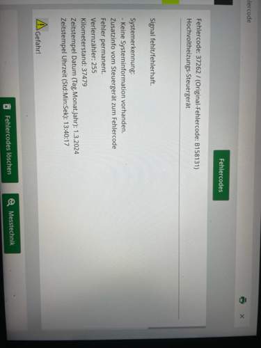

Hatte schon jemand das Problem das die Heizung komplett ausgefallen ist?
Beim GT ist es ja normal aber beim 50/55er?
Ich habe den Wagen erst seit einer Woche und glücklicherweise auch noch Garantie.
Hab gestern Abend eben noch den FSp.ausgelesen und das Heizungsregelsteuergerät der Hochvoltheizung hat einen CAN Bus Fehler.
Telematiksteuergerät ist auch gestört...
Geht ja schon gut los...

Interessant. Ich glaube seit ein paar Tagen auch das Problem zu haben.
Heute morgen kam trotz Einstellung auf "HIGH" nur lauwarme bis kalte Luft aus den Düsen.
Themenstarteram 18. April 2024 um 7:46
Moin, leider nur Software verändert. Fehler taucht immer wieder sporadisch auf.
Danke für deine Antwort , dann scheint es ja ein reines Software Problem zu sein… traurig aber immerhin ein Ansatz.
