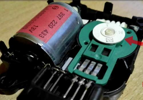

Hat zufällig jemand ein Foto, auf dem man sieht welche Klappe da hängen kann ?
Danke im Voraus
Ich weiß nicht genau wie die Motoren der klappen aufgebaut sind, bei meinem ehemaligen Audi war es so das ein Poti im Motorgehäuse der Luftklappe sporadisch hing, abhilfe gab WD 40 aber das nur nebenbei. Ab und zu hilft auch sämtliche Klappen manuell komplett auf und zu zu fahren das verhindert grob gesagt festgammeln da die Automatik sicher nicht volle Ausschläge regelt. Beim Benz bedeutet das, den Automodus verlassen und die Heizung Von Hi bis Low und auch mit der Mode-taste alle Stellungen durchgehen und vor allem jeweils etwas zeit zum stellen lassen, ich denke 10 sekunden, das ganze auch mit Zone für für Fahrer / Beifahrer seite machen, ( wenn das überhaupt geht? )
