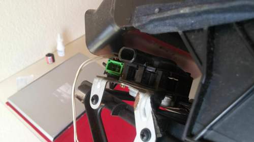

seit ein paar Tagen läuft meine Heizung und das Klimabedienteil immer auch wenn ich die Zündung ausschalte.
Muss dann immer das Gebläse manuell ausschalten das die Heizung nicht weiterläuft.

Du ziehst den Schlüssel aber die Lüftung läuft weiter?
Geht das Radio dabei aus wie es soll oder läuft das ebenfalls weiter, wenn du Zündung ausmachst und den Schlüssel ziehst?
Falls ja, versuchs mal mehrmals mit Zündung an/aus bzw. den Schlüssel dabei leicht im Schloss rotieren lassen (schon viel Spiel vorhanden?). Geht nun manchmal alles wie gewohnt aus und manchmal nicht, liegt das Problem am Zündanlassschalter im Zündschloss, auf den man so ein Verhalten zurückführen kann.

Hallo Magnus,
Lüftung läuft weiter wenn ich den Schlüssel abziehe!
Radio geht aber aus wie es soll.
Hatte kurz bevor ich zur Arbeit gefahren bin noch Batteriespannung gemessen weil er schon leicht orgelte beim Starten.
Hatte nur noch 11,7 Volt anliegen. Abends In der Pause dann zum Firmenparkplatz und wie ich schon ahnte! Der Dicke sprang nicht mehr an! Batterie auf unter 11 Volt runter.
Kollege dann eben überbrückt und Batterie ( 10 Monate erst alt/ 110 Ah) Zuhause zum Laden angeschlossen.
Zündschloss hat merklich viel Spiel wie du schon geahnt hast! Lüftung ging jetzt auch mit aus wie vor 2 Tagen auch. Dann wieder nicht.
Dann muss ja ein defekter Zündanlassschalter auch die Batterie langsam aber sicher entladen.
Gruß Jens
(S8 VFL)

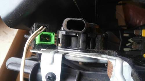

Bin mir dennoch noch nicht ganz sicher ob es der Zündanlassschalter wirklich ist!
Wenn ich am Klimabedienteil die 2 Hellbraunen Mehrfachstecker abziehe kann man deutlich hören das hinter den 3Fach Lüftungsdüsen was leise weiter läuft das die Batterie langsam aber sicher entläd.

Solardach entläd die BAtt. aber nicht, weil die Spannung davon direkt auf den Lüftermotor geht.......wenn dann müsste das Leistungsteil (sog. Igel) neben dem Lüfter irgendwie def. sein .
Aber wie Matze anmerkt.....wenn Du Solardach hast und genug Licht darauf fällt , sowie Zündung AUS, kann der Lüfter laufen....

Hallo Tom,
Besonders viel Licht fällt eigentlich nicht rauf. Wetter war zwar gut hier bei uns im Norden aber sonst steht der S8 auch viel unterm Carport.
Problem tritt wie erwähnt auch nur alle paar Tage auf. Aber dann muss ich sofort die Mehrfachstecker am Klimabedienteil abziehen weil dann wohl der Lüfter weiterläuft.
Man muss schon genau hinhören. Deshalb ist es mir erst nicht so aufgefallen.
Erst als die Batteriespannung runter ging und der Dicke nicht mehr ansprang.
Gruß Jens
Die letzten Beiträge bringen mich etwas durcheinander...
Gehts nur darum, dass der Lüftermotor weiterläuft oder darum, dass das Klimabedienteil wirklich anbleibt und auch die Displays weiter etwas anzeigen nach Zündung aus?
