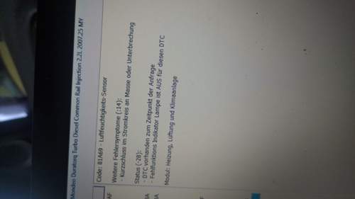

Wenn es dein Auto ist, dann besorg dir forscan mit dem richtigen Adapter. Dann lösch alle dtc und dann werden wir weiter sehen.

Danke für den Tipp hab Mal forscan bestellt bei Amazon ist ein eigenes Label wo forscan schon drauf ist sollte alles können Mal sehen was da dann für Fehler kommen und ob man die löschen kann .
War aber ein guter Tipp Mal sobald ich mehr weiß melde ich mich natürlich wieder .

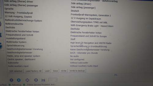

OK, also da ist nicht das originale Radio drin, das könnte schon das Problem für die Klima sein. Was war für eins drin und was ist jetzt für ein drin? Da sind verschiedene klimabedienteile verbaut
Themenstarteram 25. Oktober 2023 um 14:33
Also aktuell ist eines Modell drin CD 6000 vorher dürfte eines verbaut gewesen sein mit Navi weil das GPS Kabel hab ich drin .
Aber ob das mit der Klima zu tun hat weiß ich leider nicht die Stecker von der Klima sind zwei lange einmal weiß einmal schwarz
Wenn vorher ein mca drin war und nun das 6000 und der Umbau nicht codiert wurde, könnte es schon daran liegen
Themenstarteram 25. Oktober 2023 um 18:51
Ja mca würde mir auch besser gefallen aber ob es das bei einem Baujahr 2008 das auch schon gegeben hat .
Nur wenn die Stecker gleich sind bei einem mca und bei einem 6000 CD dann ist es gut möglich das da was nicht stimmt .
Nur wie kann ich das rausfinden was da für eine Radio drin war bitte
