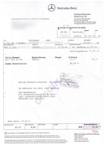

Themenstarteram 4. Oktober 2016 um 8:31
angeblich ist dieser Teil defekt ?
A 211 8320584
Heißt Umschaltventil ??
