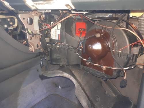

Hallo zusammen,wohl ein altbekanntes Thema darum habe ich schon mal etwas vor gearbeitet.
Auto warmlaufen lassen und im Motorraun geprüft ob beide Schläuche zum Wärmetauscher warm werden.Es werden BEIDE warm.Also funktioniert der Wärmetausche.
Es wird im Innenraum aber nicht warm.
Gebläse funktioniert und am Klimabedienteil kann ich auch alles schalten.
Man hört aber wenn ich auf Umluft schalte den Stellmotor summen und dann klackern.
Jetzt habe ich schon mal das Handschuhfach ausgebaut, aber die Geräusche von den Stellmotoren kommen von hinter der Mittelkonsole. Ich vermute mal, das die Heizumschaltklappe nicht funktioniert.Wie komme ich denn da dran ohne die ganze Kiste auseinander zu nehmen?

Also muss wohl die Mittelkonsole raus soweit bin ich schon mal.Der Wärmetauscher wird warm.
Es kommt aber nur kalte Luft.So wie ich das gelesen habe wird da wohl eine Stellklappe nicht funktionieren .Aber welche sind das,wo sitzen die und wie dran kommen ? Fehlerspeicher sagt nix zu den Stellmotoren und Klappen.

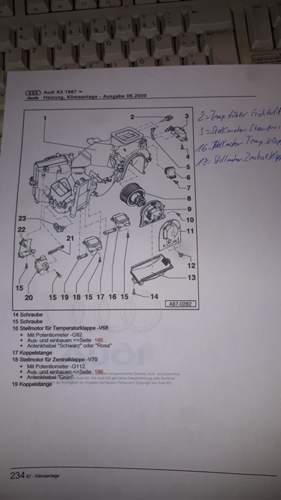

Themenstarteram 4. Februar 2024 um 15:55
keiner weiß welcher Stellmotor wo sitzt ??

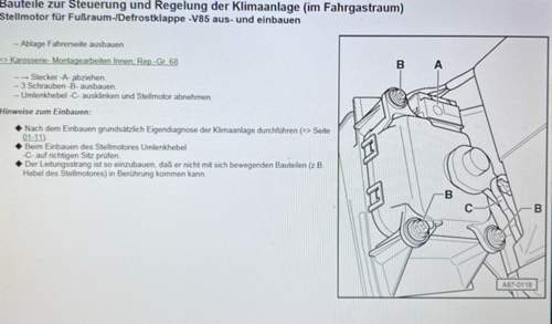

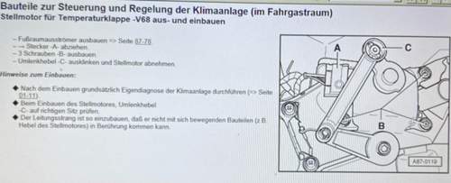

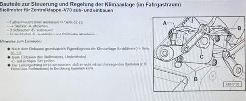

am 4. Februar 2024 um 18:51
Schau mal ob dir das hilft.
Ich hätte ja erstmal ne Stellglieddiagnose gemacht, aber ich nehme an dass du nicht die Möglichkeit dazu hast, sondern hättest du das bestimmt gemacht?

am 4. Februar 2024 um 20:31
@rolr12 schrieb am 4. Februar 2024 um 20:56:57 Uhr:
Ich wollte jetzt wissen, wo welcher Stellmotor genau sitzt damit ich die einzeln Überprüfen kann ob die Klappen öffnen / schließen oder nicht.
Die Bilder nicht gesehen? Das ist‘s doch geschrieben..
Themenstarteram 4. Februar 2024 um 20:53
Doch, klar hab ich die Bilder gesehen ich weiß aber immer noch nicht wo welcher Stellmotor denn sitzt

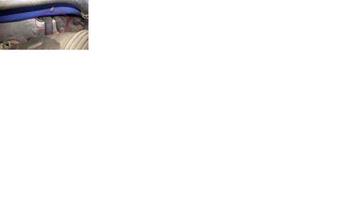

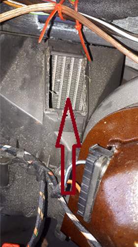

So, heute hab ich mal weiter dran geschraubt.
Bild1 :
Hier habe ich bei warmem Motor gefühlt ob der Wärmetauscher warm wird .Der ist kalt.
Bild 2:
Hier im Motorraum die Beiden Schläuche sind warm.
Also Wärmetauscher verstopft ? Aber warum werden dann beide Schläuche im Motorraum warm ?

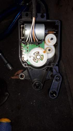

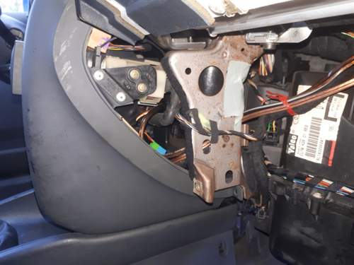

jetzt geht das hier los
00604 - Potentiometer-Stellmotor - für Staudruckklappe, Unterbrechung/Kurzschluss nach Plus.
Ok, also Handschuhfach wieder raus und erst mal geguckt ob sich das Gestänge an dem Stellmotor bewegt.....hat sich bewegt.
Stellmotor ausgebaut und geöffnet.( wg. der Fehlermeldung) ....alles ok.Nix gebrochen.Stellmotor im geöffnetem Zustand angesteuert und alles funktioniert.. Jezut muss der sch...ß wieder eingebaut werden MANNN was für ne fummelei .Mach ich Morgen weiter.Hab das heute nicht rein bekommen.
