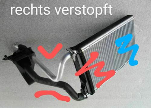

der E90er (320i) meiner Frau wird nicht warm.
FS zeigt einziger Fehler (AUC Sensor)
Zusatzwasserpumpe habe ich revidiert, Kohle ersetzt. Wenn ich sie über RG ansteuere, tut sie auch.
Thermostat hat kein Fehlermeldung.
Nach ca. 20min. Fahrt KWTemp. wird mit ca. 99-102 Grad gemessen.
Was meint Ihr zum Thema?

Das Kühlsystem wird ja anscheinend warm. Muss also an der Klimasteuerung (Luftklappe oder Fühler) oder dem Wärmetauscher (verstopft) liegen.
Ich würde mal die Sensorwerte der Klima auslesen um zusehen ob da was nicht stimmt oder dort ein Fehler abgelegt ist.
Wenn nicht, würde ich mal fühlen, ob die Heizleitungen zum Wärmetauscher warm werden. Wenn nicht, geht da kein Kühlwasser mehr durch. Da hilft dann nur ein Austausch.
Und AUC Sensor hat mit der Sache nichts zu tun, gel?
Nö, der wäre nur aktiv wenn man die Umluftautomatik einschaltet und da würde dann nur zwischen Frischluft und Umluft je nach Luftqualität umgeschaltet.
gute Frage, wo hockt der Wärmetauscher?
Tief im Armaturenbrett. Dazu muss normalerweise die ganze Heizung ausgebaut werden und dazu das ganze Armaturenbrett zerlegt werden.

Als erstes solltest du mal am Zulauf Richtung Innenraum fühlen ob überhaupt heißes Wasser rein gepumpt wird.
@YETI schrieb am 26. November 2020 um 16:47:30 Uhr:
also, ich habe jetzt noch einen Suchversuch gemacht.
RG Test von Luftschachtmotoren, Umsteller gemacht. i.O.
Keine FS
Die Schläuche sind alle warm, der mit der Zusatzpumpe auch.
Ich habe sogar die Abdeckung unter der Lenkrad abmontiert, dort sieht man schön den Heizungsradiator, der Zufuhr sowie der Rücklaufschlauch sind recht heiß, also muss der Wärmetauscher nicht verstopft zu sein.
Ich habe noch das Kühlsystem exakt nach Einleitung entlüftet und Flüssigkeit nachgefüllt. Ich würde sogar sagen, dass es bizli besser, bzw. wärmer geworden.
