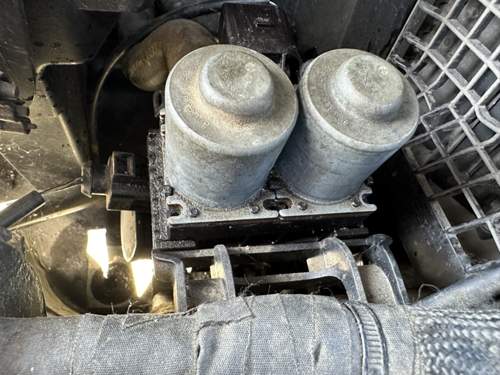

habe die besagten 6 Schrauben gelöst und dennoch lassen sich die beiden Metallkörper nicht herausziehend. Kommt einem vor ob die noch verbunden wären, ich wollte auch nicht Zuviel Gewalt anwenden. Wie auf dem Foto zu sehen ist befinden sich vorne 4 kleine ich schätze mal Imbus Schrauben. Kann jemand mit 100% Sicherheit sagen das es verschieden Einheiten gab und die vier Schrauben es war schwer zu erkennen raus müssen? Danke

@pfrumt hi,
wollte mich nur nochmal absichern. Habe mir gestern noch einige Videos angeschaut und Bilder. Und auf allen waren die Vier kleinen Schrauben zusehen und mussten nicht entfernt werden.
Es gibt die Einheit ohne Schrauben dafür aber mit Stiften. Man sieht deutlich das die Glocken von den Schrauben gehalten werden.
https://www.motor-talk.de/.../...heit-4f1959617-reinigen-t2804178.html
Soweit ich mich recht erinnere, war das ein komplettes Teil, was herausnehmbar war
Themenstarteram 29. Juni 2024 um 10:22
@DirkReiner schrieb am 29. Juni 2024 um 12:08:20 Uhr:
so sieht es auch aus. Habe es gerade entfernt bekommen. Mir ist leider eine Feder und eine Unterlegscheibe abhanden gekommen oder Sie war nicht drin. Habe jetzt die Klima auf Off gestellt und werde mir ein neues zulegen.

Und müssten die kleinen Schrauben noch raus?
Themenstarteram 29. Juni 2024 um 10:51
@DirkReiner nein :-), es waren auch keine Schrauben. Das hat sich wohl über die 17 Jahre so festgesetzt. Mal schauen was so eine Werkstatt für dein Einbau haben möchte.

Themenstarteram 4. Juli 2024 um 19:39
@DirkReiner hi,
habe ja gesagt das ich Info gebe. Habe mir eine neue Heizungsventileinheit besorgt. Habe leider den Fehler gemacht und der Werkstatt gesagt die sollen mir das Teil mit einbauen, ich hatte schon was in Auftrag gegeben. Habe den Meister vorher noch gefragt ob ich Ihn ein Link von Einbau senden soll :-), als Antwort kam die Jungens wissen was Sie machen. Ende vom Lied 90 netto, als Antwort kam, das war aber auch fummelig. Es dauert keine 20 min, man wird in Werkstätten zum Teil nur abgezockt.

Ich war gestern dran und hab die Innereien gereinigt.
Ausbau ca. 5 min.
Reinigen 10 min, Einbau 5 min.
Das sind bei meiner Bauform 6 Schrauben.
Halbe Umdrehung aufschrauben, etwas Caramba auf die Schrauben, kurz warten und rausdrehen.
Beim einschrauben hab ich einen kleinen Tupfer Fett auf das Gewinde, gingen butterweich reindrehen.
