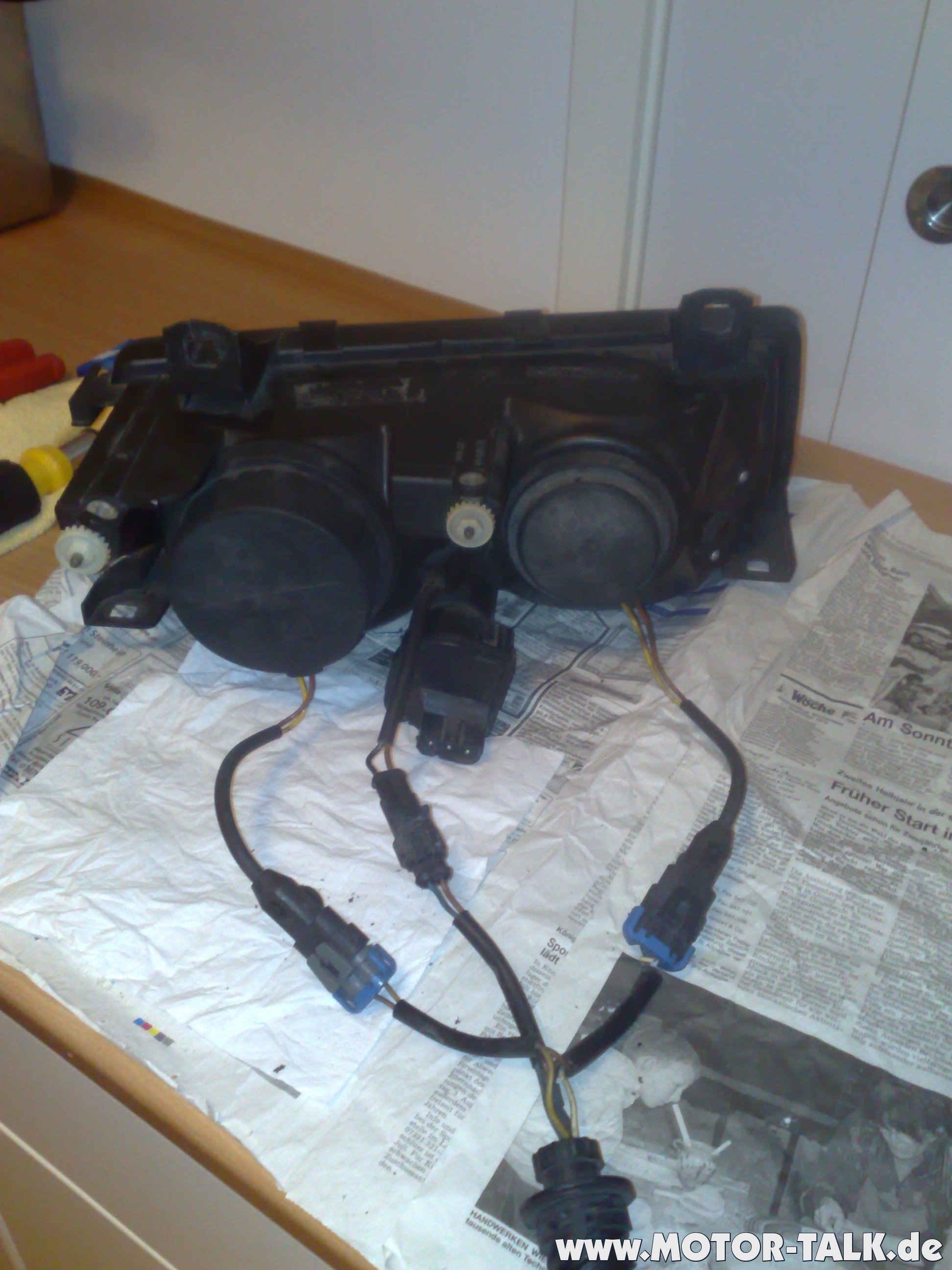

Es ist dunkel in Deutschland. Compact und Scheinwerfer ist ja bekannt, also habe ich mir bei ebay gebrauchte Hella Scheinwerfer mit Xenon Kit gekauft. Jetzt sind die Teile angekommen. Auf dem rechten Scheinwerfer ist ein Aufkleber auf dem ZKW steht. Auf dem Linken ein Aufkleber auf dem Hella steht. Beide haben eine Streuscheibe auf der ZKW steht. Ich komm mir grad veräppelt vor. Beide sind aber vom Aufbau her, Plastegedöns, Rückseite etc. identisch.
Was sind das nu für Scheinwerfer?
Fotos findet ihr hier.
http://s5.directupload.net/file/d/2011/dsoqctj5_jpg.htm
http://s8.directupload.net/file/d/2011/9lmcl8jz_jpg.htm
http://s2.directupload.net/file/d/2011/utrc8vuj_jpg.htm

Sind gebrauchte SW,da denke ich mal,das der Vorbesitzer mal einen SW ersetzen mußte und dann die noch intakte Streuscheibe seines einen ZKW-SW auf den Hella-SW gebaut hat.Sind vom Aufbau her gleich,ist so aber trotzdem nicht zulässig....
So gesehen hast du Ware bekommen,die nicht der Beschreibung entsprach und kannst sie zurücksenden und passenden Ersatz verlangen.
Ob du das allerdings dann auch machst,mußt du selber wissen.

Wenn die Hella und ZKW optisch von außen absolut identisch sind, wo ist dann der Unterschied? ZKW war Erstausrüster, ist das richtig?
Mir ist grad noch was aufgefallen, Auf den Streuscheiben ist ein Pfeil. Im Fernsehn hab ich mal gesehn, das die Links- und Rechtsverkehr anzeigen. Müssen dann beide Pfeile nicht in dieselbe Richtung zeigen? Der eine zeigt nämlich nach rechts, der Andere nach links.

Die Pfeile können sich auch auf die Position der Leuchtmittel beziehen,die die Buchstaben auf der Streuscheibe beschreiben,aber dazu müßte ich mir so ne Streuscheibe nommal genauer anschauen.Kannste da mal n Bild von machen?
Und wie Hella und ZKW die Reflektoren ausgelegt haben,weißt du nicht,auch nicht,wie die Streuscheiben der Hella-SW aussehen.
All das beeinflußt das Lichtbild und das Streulicht (etwas Streulicht ist zur Beleuchtung von Verkehrsschildern gewünscht) und das ist eben herstellerabhängig,weshalb man keine Hersteller mischen darf,da man sonst ein verändertes Lichtbild hat und evtl. den Gegenverkehr blenden kann (NICHT muß!Bevor wieder einer rumheult....).
Aber wie gesagt,der Artikel entspricht nicht der Beschreibung,allein deshalb würd ich da schonmal Rücksprache halten.Hab wegen sowas auch mal n Lenkgetriebe zurückgegeben,weil es alles andere als fast neu war....

Finde das aber seltsam, das Hella und ZKW dasselbe Gehäuse verwenden. Und das bis auf einen einfachen Aufkleber auf den Gehäusen nichts auf den Hersteller hinweist. Den Aufkleber kann man total einfach abziehen.
Die Reflektoren sind bei beiden Scheinwerfern goldfarben, falls das hilft.
Die Streuscheiben kann ich mit meiner Kamera nur schlecht fotografieren. Vielleicht erkennst du trotzdem was.
http://s1.directupload.net/file/d/2011/s7is5w2n_jpg.htm
http://s3.directupload.net/file/d/2011/fcrf2u22_jpg.htm
Der erste Link ist rechts, also die Beifahrerseite.
Ich werd mal den Verkäufer anschreiben. Ist total ärgerlich weil ich die für 67,-€ mit Versand geschossen habe. Mir gings nur um H7 Scheinwerfer, wenn beide ZKW wären, wär mir das auch wurscht.
Von den Kleberesten vom bösen Blick hatte er auch nichts erwähnt.
Das Gehäuse bekommste auch,wenn du Depo-SW kaufst,is identisch.Wurde halt in Lizenz oder so gebaut,ich weiß es ned.
Ja,ich erkenn was,der Pfeil hat nix mit Rechts-/Linksverkehr zu tun,der zeigt dir nur mit dem Buchstaben darüber,WO das Leuchtmittel sitzt,das der Prüfbuchstabe bezeichnet.
