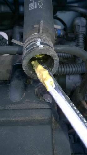

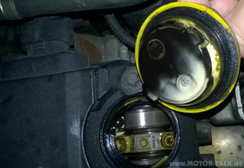

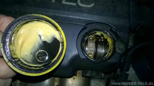

Heller Kaltschlamm, Ölschlamm bei Langstrecke! 1.2 80 PS Corsa D - Z12XEP - Was ist da los?
1. Alle Infos zum Auto und sein komplettes digitales Serviceheft findet ihr hier (mit Bilder und ausführliche Kommentare zu meiner Frage):
http://www.motory.de/fahrzeug/digitales-serviceheft/40456
--> Bei der Schnellauswahl auf Motor klicken, dann filtert es den anderen Kram weg.
2. Die Suchfunktion wurde benutzt --> Begriff "heller Kaltschlamm" entdeckt und sons herausgefunden, dass es meistens Kurzstrecke war. Ist es bei mir nicht!
3. Zu den Fakten:
Corsa D 1.2 mit 80 PS (Z12XEP), BJ 2007 mit 117500km.
Gekauft im August 2015 mit 77.700km!
Insgesamt hatte er schon 8 Ölwechsel (alle Dokumentiert).
Letzter Ölwechsel bei 116250km mit Shell Helix Ultra Professional AG 5W30
Davor bekam er GM 5W30 bei 98800km! Davor bei 69900km beim Vorbesitzer mit Zündkerzen.

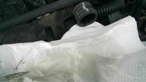

Den Ölschlamm habe ich kurz vor dem letzten Ölwechsel bemerkt. Da eh fast 20tkm vorbei waren habe ich ihm den nächsten Ölwechsel bei 116250km gegönnt. Vor dem Ölwechsel war er noch nicht so gelblich wie auf den Bildern zu sehen. Erst nach dem Ölwechsel wurde er deutlich gelblicher und cremiger.

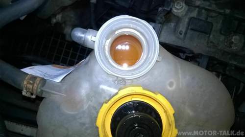

Dauerhaft KEIN Kühlwasserverlust und auch kein Öl im Wasser zu sehen!
An der Ölwanne wurde beim Ölwechsel bei 116250km etwas Öl entdeckt, das dort runter kam und man hatte mich darauf aufmerksam gemacht.
Vermutlich der Kurbelwellensimmerring.
4. Was ich bisher gemacht habe/Fahrprofil:
Fahrprofil: Langstrecke. Sparsam. Selten über 3500U/min Meistens war es bei mind. 90km pro Fahrt. Das heißt im worst case vielleicht mal 30km, dann was eingekauft, dann 15km weiter. Paar Stunden stehen lassen und dann wieder zurück. Oft waren Fahrten auch von 150km am Tag dabei. Das Auto wurde auch mal einen Tag stehen gelassen. (Hintergrund: Student pendelt zu unterschiedlichen Standorten). Strecken waren oft Autobahn und Landstraße --> 2000-3000U/min. Drüber war seltenst der Fall. Durchschnittsverbrauch seit ich ihn habe: 5,41l/100km.
Nachdem ich mich das erste Mal informiert hatte habe ich gehofft, dass es einfach nur Kondenswasser im Winter ist, da ich sparsam fahre und der Motor im Kopf oben nicht ganz warm wird. Deshalb bin ich mal eine Tour mit insg. 70kmgefahren. Nachdem der Motor (Öl) warm war auch mit erhöhter Drehzahl auf der AB gefahren (mind. 3000U/min, 2 Mal ganz ausgedreht, im Schnitt vielleicht 4000U/min, dass der Motor richtig warm wird. Die Wassertemperatur hatte sonst/davor fast ständig 80Grad. Bei Last, auch dauerhaft nie über 93 Grad. Nachdem ich wieder langsamer fuhr ist er wieder auf 80Grad runter (Wasser).
Nach dieser Fahrt war der Schlamm weniger (Bild mit dem halben Deckel voll von Schlamm). Das letzte Bild war nach ca. 2x30km Fahrt.
Also der Schlamm kommt wieder und wieder. Ist aber deutlich weniger als zuvor, bevor ich die lange AB Fahrt gemacht hatte. Aber die kürzeste Strecke ich er mal hatte waren vllt. 10km mit 2-3 Stopps drin und das kam in den letzten Monaten seit der Schlamm sichtbar ist vielleicht nur 3 Mal vor!
5. Weiteres Vorgehen:
- Simmerring machen lassen? --> Vielleicht kommt da Wasser rein? Während der Fahrt?????
- Kopfdichtung sieht trocken aus (außen) --> evlt. CO test machen???????
- Weiter fahren, den nächsten Ölwechsel nach 10tkm und auf den Frühling warten bis es draußen wieder wärmer ist??????
- Fahrprofil ändert sich jetzt, da Studium beendet. Das heißt weiterhin selten Kurzstrecke aber Strecken von 20-50km, vielleicht 1x die Woche 100km wird so geplant sein.
6. Bitte:
Was meint ihr zu dem Thema?
Ich habe nichts vergleichbares gefunden und bitte um konstruktive Antworten - ich möchte hier niemanden Zeit stehlen!
Am besten schaut ihr das Serviceheft und die Bilder mit den jeweiligen Kommentaren dort an. Könnte dem Verständnis helfen.
Vielen Dank im Voraus an alle die helfen (wollen).

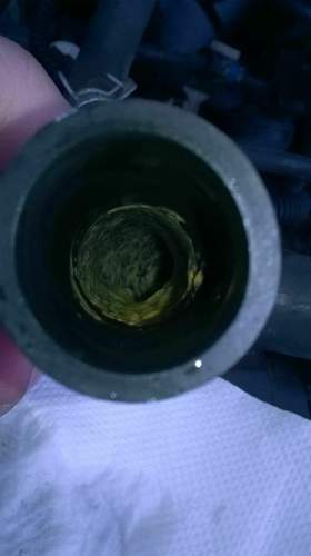

Diese Schlamm bildung kommt meist wenn dieser Schlauch zu ist , oder Def.
siehe Video !!http://www.motor-talk.de/videos.html?...
MFG
Stimmt, nach der Kurbelwellengehäuseentlüftung wollte ich noch schauen - das sind dann 2 Schläuche, oder?
http://www.daparto.de/.../2-1491-25?kbaTypeId=1572Für den Kollegen
@Marius99881der gefragt hat wo seine sind, einfach mal Begriff suchen und dann die Schläuche am Motor finden. Auf dem Bild das du hattest rechts oben sollten die zwei liegen. Ist allerdings ja der 1.4 nicht der 1.2.

Wenn kein Kühlflüssigkeitsverlust vorhanden ist würde ICH so vorgehen:
1. Beide Kurbelgehäuseentlüftungsschläuche prüfen da bestimmt total vollgesifft. Je nach Zustand nur säubern ggf. erneuern.
2. Motorrinneneiniger einfüllen und dann Ölwechsel inkl. Filter mit Öl das Dexos 2 Freigabe hat machen.
3. Fall sollte bei deinem Fahrprofil erledigt sein.

Ich würde über den Winter weiterfahren und das Kühlwasser im Auge behalten.

Wenn das Öl am Peilstab selbst recht normal aussieht würde ich überlegen ob Du den Öleinfülldeckel mal etwas thermisch isolierst so dass dieser von unten her Wärmer wird und schauen ob sich der Vanillecremepropfen so zurückbildet.
