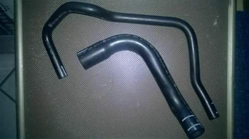

@schattenparcker schrieb am 11. Januar 2017 um 07:57:41 Uhr:
Hallo zusammen !!
Diese Schlamm bildung kommt meist wenn dieser Schlauch zu ist , oder Def.
siehe Video !!
http://www.motor-talk.de/videos.html?...
MFG

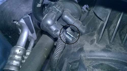

Stimmt, nach der Kurbelwellengehäuseentlüftung wollte ich noch schauen - das sind dann 2 Schläuche, oder?
http://www.daparto.de/.../2-1491-25?kbaTypeId=1572
Für den Kollegen @Marius99881 der gefragt hat wo seine sind, einfach mal Begriff suchen und dann die Schläuche am Motor finden. Auf dem Bild das du hattest rechts oben sollten die zwei liegen. Ist allerdings ja der 1.4 nicht der 1.2.

Wenn kein Kühlflüssigkeitsverlust vorhanden ist würde ICH so vorgehen:
1. Beide Kurbelgehäuseentlüftungsschläuche prüfen da bestimmt total vollgesifft. Je nach Zustand nur säubern ggf. erneuern.
2. Motorrinneneiniger einfüllen und dann Ölwechsel inkl. Filter mit Öl das Dexos 2 Freigabe hat machen.
3. Fall sollte bei deinem Fahrprofil erledigt sein.
