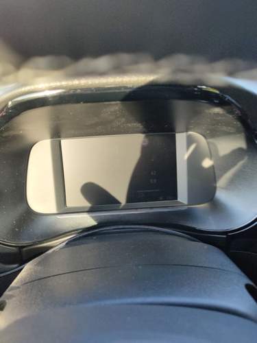

gerade in letzter Zeit Richtung Herbst, also mit abends tief stehender Sonne hatte ich jetzt mehrmals das Problem, dass die Helligkeitsregelung für die Helligkeit des Tachos und Navis nicht korrekt funktioniert.
Hattet ihr das auch schon?
Wenn ich zb durch einen schattigen Abschnitt bei Tag fahre (bedingt durch Böschung und Bäume rechts und links in der Nähe einer kreuzenden Fußgängerbrückenb), dann wird am hellichten Tag die Beleuchtung vom Tacho herunter gedimmt auf ganz dunkel.
Da aber noch Tag ist, kann ich den Tacho grade noch so erkennen.

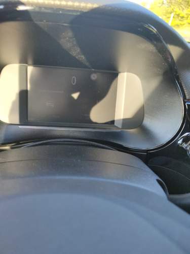

Fahre ich dann aber weiter und die Sonne befindet sich hinter mir, also ich fahre mit dem Sonnen schein, aus dem Schatten heraus in die nun folgenden sonnigen Straßenabschnitte bleibt der Tacho dunkel. So dass man ihn so gut wie nicht ablesen kann.
Kommt dann in dieser Situation noch die Sonne ungünstig von hinten links durchs Fenster sieht es so aus, als wäre das Display aus.
Ich dachte so etwas darf nicht passieren und dass ein Tacho immer abzulesen sein muss vom Gesetz her.
So bin ich 2km ohne Tachon gefahren, bis an einem Kreisverkehr die Sonne von einer anderen Seite kam und der Tacho plötzlich auf maximaler Helligkeit war. :rolleyes:
Tacho schwach mit Schatten
Tacho quasi aus

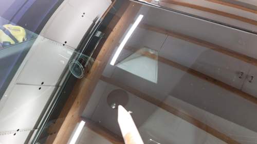

Ich mach gerade Navi Update und hab Zeit zum Spielen. Das was den Tacho hell und dunkel macht ist dieser Sensor in der Frontscheibe. Siehe Bild. Das Licht geht damit nicht an/aus. Ich hab es gar nicht aus bekommen in meiner dunklen Garage. Aber ich bin der Meinung das steuert die Frontkamera.
Was ich noch raus gefunden habe ist der Sensor am Innenspiegel auf der Spiegelseite. Der dimmt den Spiegel schön langsam wenn man rein leuchtet. Also quasi einer von hinten blendet. Wozu der Sensor am Innenspiegel vorn dran ist, weiß ich noch nicht. Vielleicht der fürs Fahrlicht. Kann ich aber erst testen, wenn wieder richtig hell ist.
Ende vom Lied, wem das geflacker im Tacho nervt, der muss den Sensor siehe Bild zu kleben.

Der Sensor vorne am Rückspiegel wird meines Wissens nach in Kombination mit dem sensor im Spiegel genutzt um eine Blendung des Fahrers festzustellen.
Vorne dunkel + hinten hell = geblendet
Macht Sinn!
