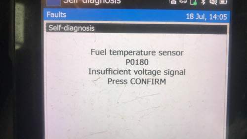

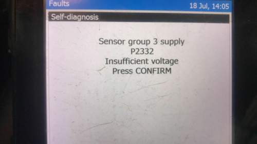

Leider haben die dort keine Star Diagnose, aber ein sehr gutes und professionelles OBDII Gerät. Unter Motor waren der Kurbelwellensensor sowie die DTC P2332 (Kritisch) und P0180.
Nachdem alle DTC gelöscht wurden blieben die beiden letzten aber bestehen und sind Aktiv.
DTC P2332 (Kritisch) und P0180 - beide DTC weisen auf unzureichende Spannung am Sensor hin!!!
Ich füge Bilder von beiden Meldungen an.

P2332 - kritisch
P0180 - nicht kritisch

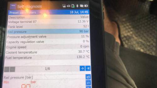

Haben endlich den Kurbelwellensensor bekommen und getauscht, aber er springt trotzdem nicht an...!
Weiß jemand von euch wie hoch der Druck im Diesel System sein muss? Das Messgerät zeigt mir zwischen 90-100 Bar an, und das erscheint mir doch relativ wenig, oder? Finde auch keinen Anschluss an den Rails um das zu messen? Wo macht man das am Besten beim ML280 CDI?

Themenstarteram 29. Juli 2020 um 7:17
Hallo, ich würde gerne wisse wie hoch der Raildruck beim starten sein muss. Ich habe wohl 90 bar
siehe Foto
Was meinst du dazu?
Mit besten Grüßen aus Thailand
Erwin
@Sippi-1 schrieb am 19. Juli 2020 um 14:42:07 Uhr:
Raildruck beim starten ansehen!
90-100 bar

@sy-sphinx schrieb am 29. Juli 2020 um 09:17:39 Uhr:
120bar.
Sonst gibt es keine Startfreigabe.
Jetzt mit den Röhrchen die Rücklaufmenge an den Injektoren testen.
Schätze einer ist defekt und lässt den Sprit durch und es kann sich nicht genug Druck aufbauen.

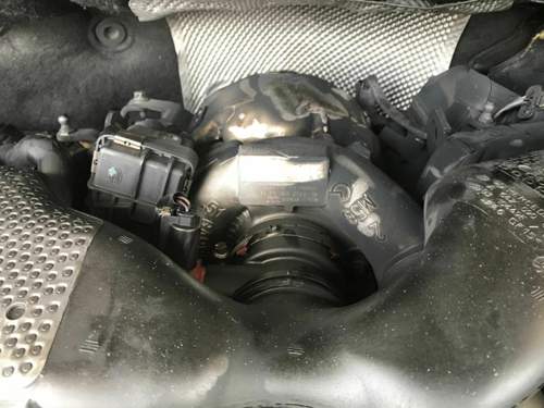

ndichterHallo alle zusammen,
ich möchte hier doch noch mal auf die Tatsache hinweisen, dass mein Turbolader zu dem Zeitpunk als das passiert war, schon sehr stark Karbon ausgestoßen hat. Der Wagen hat auch ordentlich gerußt. Wir haben zwar seither den Turbo erneuert, und auch soweit wie möglich im Motorraum alles gesäubert, aber starten können wir den Motor trotzdem nicht. Wäre es möglich dass der O2 Sensor und der Katalysator dabei eine Rolle spielen kann? Auf dem Foto im Anhang koennt ihr sehen wie stark die Verunreinigungen im Motorraum waren (durch eine leichte undichte Stelle am Turbo - möchte nicht wissen wie es beim O2 Sensor und im Katalysator aussieht (der könnte massiv verschmutzt sein), aber kann dass der Grund sein dass der Wagen einfach ausgeht und nicht mehr startet?
Noch etwas ist uns aufgefallen: die beidem MAF Sensoren bekommen keinerlei Strom, und die Fuel Temperatur zeigt 130 Grad an, was es eigentlich gar nicht geben kann (siehe 2 Bild)

Hallo Erwin, wie schaut der Reinluftkanal aus und der Unterdruckschlauch?
Habt Ihr alle Kontakte gereinigt?
Bei dem verrußten Turbo
