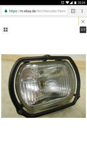

Hallo liebe Gemeinde mein Problem ist ich habe ein Hercules CV 80 bzw Yamaha CV 80
Gekauft welcher abgemeldet war heute beim TÜV gewesen und er lässt mich durchfallen da der Scheinwerfer kein e Prüfzeichen hat
Wer kann mir helfen das Ding ist komplett original

Ist auf dem Scheinwerferglas vielleicht so eine Schlangenlinie/Wellenlinie mit nachfolgender Prüfnummer, z.B. K47110815? Das wäre ein für Deutschland gültiges Prüfzeichen.
Schau mal hier: https://www.gutefrage.net/frage/led-scheinwerfer-eintragen-lassen-
Ansonsten würde ich sagen, wenn der Scheinwerfer original ist, muss der TÜV-Mensch ihn auch abnehmen. Was sollen denn sonst Besitzer von ganz alten Oldtimern aus der Zeit vor Einführung der ECE-Prüfzeichen machen?
Hoffe damit geholfen zu haben.

Ne es ist nix drauf ausser auf dem Bild was ich jetzt hochladen werde
Themenstarteram 11. April 2018 um 18:24
Das der Scheinwerfer
Themenstarteram 11. April 2018 um 18:26
Es steht unten auf der einen Seite NL
Auf der andern A mit ner Nummer
Mehr nicht und es ist ein original Scheinwerfer ich habe noch 2 da und die sind genau so

@Kassen1981 schrieb am 11. April 2018 um 20:26:04 Uhr:
Wenn ich mich recht erinnere, hatte meine alte Yamaha DT125E von Bj. 74 auch so einen Scheinwerfer mit NL-Prüfzeichen, Probleme gabs damals nie damit. Das scheint ein alter Standard zu sein, such Dir mal einen TÜV-Ingenieur, der sich mit Oldtimern auskennt.

Zitat: "der ist schon immer in Deutschland ich hatte ihn vom ein alten Mann erworben wo er seid 30 Jahren in Besitz ist".
Dann würde ich mal den alten Mann fragen, ob er noch frühere TÜV-Abnahme-Berichte hat und diese dann zur aktuellen Prüfung vorlegen. Damit gilt m.E. Bestandsschutz nach der Devise: Etwas Altes, das früher TÜV-gerecht war, ist es heute auch noch. Du musst in einem 1965-er PKW ja auch keine Sicherheitsgurte einbauen, weil diese 1965 noch gar nicht vorgeschrieben waren. Nicht falsch verstehen, ich bin kein Gurtmuffel.
