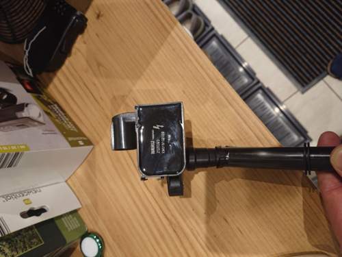

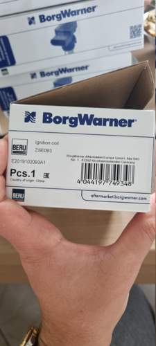

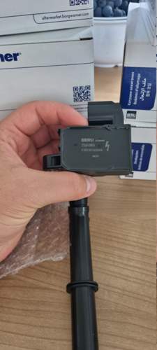

Themenstarteram 20. September 2022 um 12:31
@212059 schrieb am 19. Sep. 2022 um 22:55:34 Uhr:
Von Bosch (m.W. OEM-Zulieferer) ist auch nix zu bekommen.
Die von Bosch, die ich schon eingebaut habe und auch die Artikelfotos der Bosch, haben den weichen Bereich aus Gummi zwischen der Spule und der Hülse zur Zündkerze, den die originalen haben, nicht. Die Bosch sind komplett aus Plastik. Das Artikelfoto von der Beru sieht eher original aus. Ich habe jetzt eine Beru bestellt. Mal sehen, ob ich die bekomme.
Vielen Dank einstweilen
Achim
